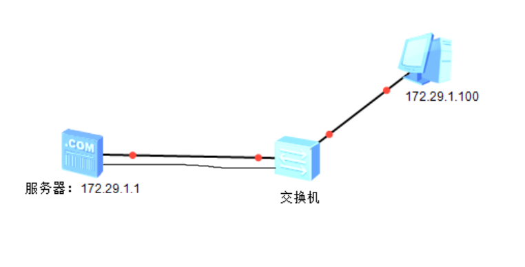

服务器采用bond0模式(round robin)进行双网卡绑定,直接两根网线插入到交换机上面
2023-02-28提问
  • 0收藏,2833浏览
粉丝:0人 关注:3人
简单拓扑图:
1、大神们可否从交换机工作原理上分析下产生什么后果?是不是从PC上面ping 172.29.1.1是丢包现象还是完全不通?
粉丝:4人 关注:1人
交换机上需要做静态聚合,因为bond 0是轮询发包,交换机上没聚合的话会漂移的,不过服务器应该都能收到回包的。
https://zhiliao.h3c.com/Theme/details/24694
理论上是的,看组网是二层的,交换机回包可能从连接服务器的口子发回去。服务器应该是能收到的
adamssss 发表时间:2023-02-28 更多>>
1、交换机上面没有聚合会产生mac地址漂移;服务器都可以收到回包,是不是代表可以正常通信?
黑乎乎 发表时间:2023-02-28
1、bond0交换机需要配置链路聚合,且需要配置负载方式为逐包负载
2、
mode 0下bond所绑定的网卡的IP都被修改成相同的mac地址,如果这些网卡都被接在同一个交换机,那么交换机的arp表里这个mac地址对应的端口就有多 个,那么交换机接受到发往这个mac地址的包应该往哪个端口转发呢?正常情况下mac地址是全球唯一的,一个mac地址对应多个端口肯定使交换机迷惑了。所以 mode0下的bond如果连接到交换机,交换机这几个端口应该采取聚合方式
回复黑乎乎:
交换机需要配置链路聚合之后,才不会mac地址表震荡
叫我靓仔 发表时间:2023-02-28 更多>>
交换机不会一个地址对应多个端口,只会mac地址表震荡,理论上服务器收包、发包应该不存在问题
黑乎乎 发表时间:2023-02-28
回复黑乎乎:
