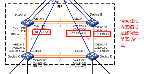

IRF接口编号以及IRF端口规划有什么开局规范吗?
irf-port X/X,这个X/X这个参数是如何选举的嘞,谢谢大佬
粉丝:7人 关注:6人
IRF-port端口编号说明,irf-port 1/2中,第一个数字代表的是设备成员编号,第二个数字是接口编号。堆叠要求使用逻辑端口1对接逻辑端口2。即,如若第一台配置irf-port1/2,则第二台需要是用irf-port2/1对接。如若第一台使用irf-port1/1,则第二台需要配置irf-port2/2。
可以通过irf member 1 renumber 2   将设备的成员编号修改为2
这个是自定义,但是是有规则的
斜杠前面是成员编号,斜杠后面是接口编号,需要做的是接口编号1 2 对应
irf-port 3/2 -----irf-port 1/1 irf-port 1/2------irf-port2/1 irf-port2/2----irf-port 3/1

请问是什么规则嘞

答案里有举例

irf-port1/1对接2/2  irf-port 1/2对接2/1,这个端口组在配置IRF的时候需要你自己配置的。
