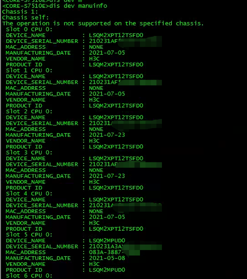

7510E通过 display dev ma 命令不显示机框SN码,都是贴在机框上的物理SN,云简平台纳管后能正常识别吗

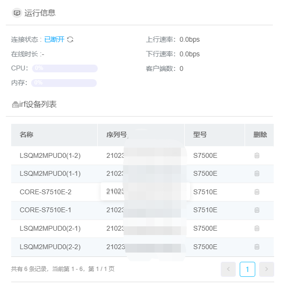

我把两台堆叠的7510E的机框SN,4块主控板SN都添加到云简上去了,云简还是显示离线状态

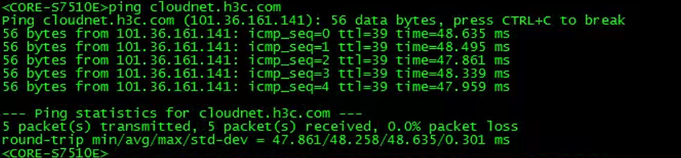

有的,已经可以ping 通域名了

有的,已经可以ping 通域名了

R7596P10中目前只支持使用主用主控的SN去云简上线,因此对于双主控设备,两个SN同时加到云简上时只有主用主控能显示正常上线,备用主控会显示离线;当主用主控fault或者重启时,备用主控备升主,此时云简上备用主控的SN就会上线(原主用主控SN会离线);
2、  新版本(R7624P07及之后版本)中云简上线采用的是机框的SN,可以直接填写机框上的SN。可以考虑R7634P09
好像比较早的机框就不支持直接读SN,直接看看能不能找设备上看看。上面贴的是我之前遇到的问题,你如果是R7634P08的话,应是填机框的SN的

7510E不显示机框SN
