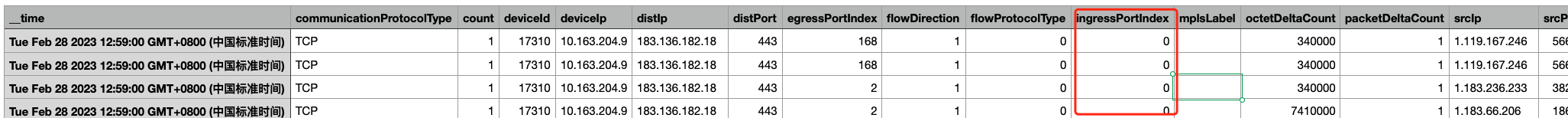

S6820的sflow抓包,input interface value为0表示什么
正常端口,input interface value会有一个值的,为0具体代表啥
粉丝:4人 关注:1人
会不会是设备自己发出的报文呢?正常路由口、二层口都有对应的index索引来着,0好像不在这个范围内
那0是什么情况呢?

推荐你使用getif,直接在线读取一下就行了,这个是接口的OID参数
https://zhiliao.h3c.com/Theme/details/21800,这个里面是不是说的对的?
