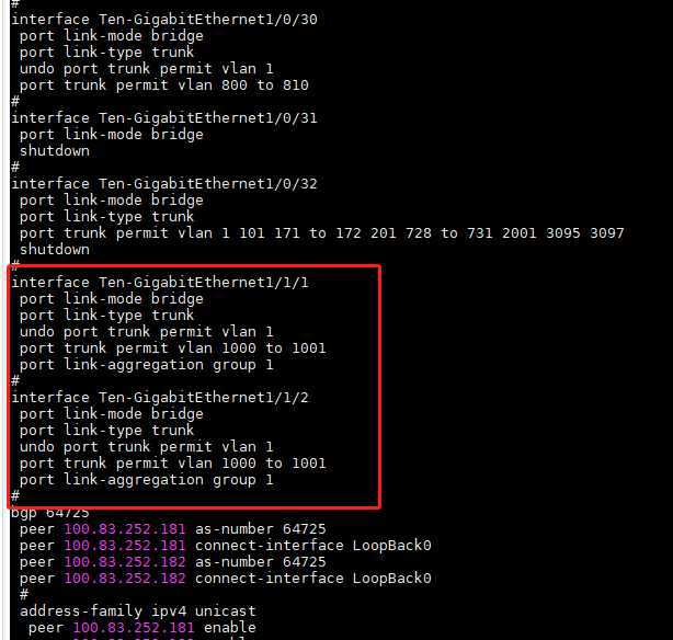

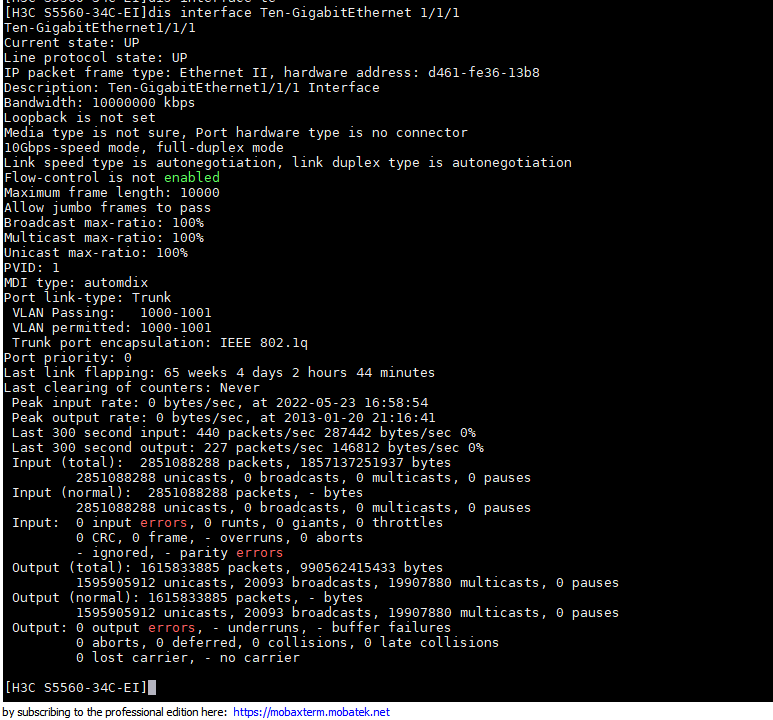

请教下,S5560交换机只接了两条光纤(te-gi1/0/29和te-gi1/0/30),但是在配置中却看到4个万兆口是UP状态,te-gi1/1/1和te-gi1/1/2找不到这两个端口,也没有接光纤,配置中端口确是在线的
是什么原因,请赐教!

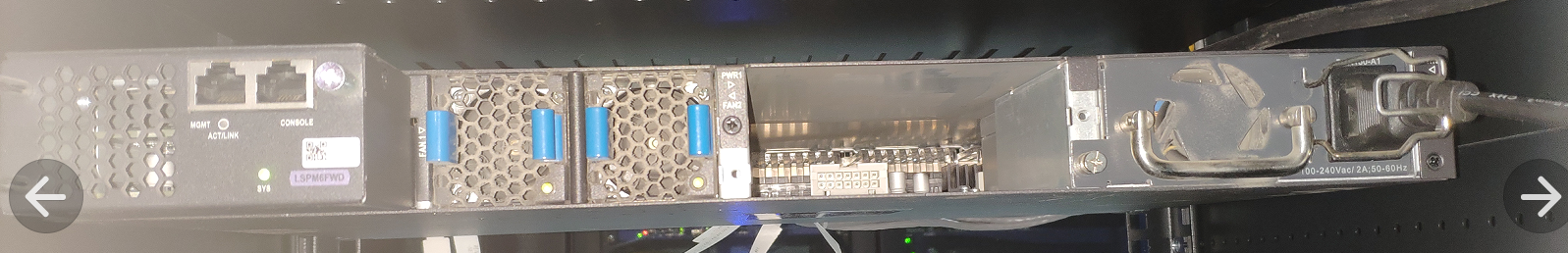

看下lldp邻居接到哪里的,设备背面还有子卡, 看图片背面安全子卡,是子卡和设备的内联口
背面安全子卡,是子卡和设备的内联口

接了个万兆接口卡吧

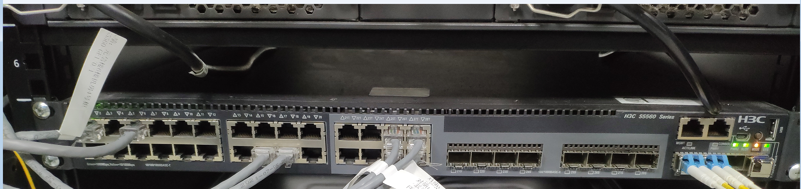

你好,正反面图片如下,是接了万兆接口卡吗?但是没有接光纤,端口也是up的,请问什么原因

设备的正面、背面图片如下,请问接了万兆接口卡
多谢提醒,请问安全子卡的配置,是从背面的console登录吗
