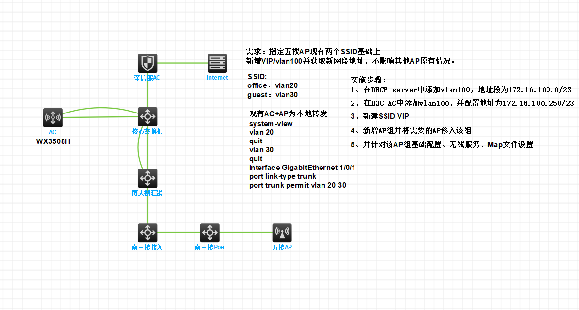

公司原来有两个SSID,现在希望新增一个SSID并且这个信号在指定AP上生效,不影响其他AP。现在所有的AP都在default组里。麻烦帮忙看一下步骤有没有问题和还有什么需要注意的。
粉丝:105人 关注:1人
1,服务模板基于ap下发
2,本地转发还需要修改map文件并下发
1.为了不影响其他的是不是要新建一个AP组,针对AP组进行设置。 2.map文件是不是也需要改成一个和apcfg.txt不一样的名字进行下发。又或者将apcfg.txt添加vlan100下发到所有AP,因为模板只下发到指定AP,所以也不会影响到其他AP?

指定生效的ap是新的ap吗?这些ap需要发射之前的的两个ssid信号吗?
如果不需要  那步骤应该没问题了
那就在原有的ap组上操作 原有的ap组上绑定无线服务 然后在原有的map文件放通新的vlan

AP是原有的,还要发射之前的两个ssid

跟组没关系的,先新增服务模板,应用到相应的AP radio下就可以了
对的,针对AP下发就可以

是指新增的服务模板针对AP单独下发?以前都是根据组设置的。

对的,针对AP下发就可以

AP是原有的,发射两个ssid的基础上再增加一个。
粉丝:2人 关注:0人
原有的话,直接在新的SSID里绑定到5楼的AP就行,在AP的接入接口上加上vlan100,新SSID的缺省vlan100
