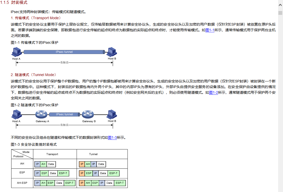

IPSec封装模式
介绍完IPSec VPN的场景和IPSec协议组成,再来看一下IPSec提供的两种封装模式(传输Transport模式和隧道Tunnel模式)
上图是传输模式的封装结构,再来对比一下隧道模式:
可以发现传输模式和隧道模式的区别:
1.      传输模式在AH、ESP处理前后IP头部保持不变,主要用于End-to-End的应用场景。
2.      隧道模式则在AH、ESP处理之后再封装了一个外网IP头,主要用于Site-to-Site的应用场景。
从上图我们还可以验证上一节所介绍AH和ESP的差别。下图是对传输模式、隧道模式适用于何种场景的说明。
从这张图的对比可以看出:
1.      隧道模式可以适用于任何场景
2.      传输模式只能适合PC到PC的场景
隧道模式虽然可以适用于任何场景,但是隧道模式需要多一层IP头(通常为20字节长度)开销,所以在PC到PC的场景,建议还是使用传输模式。

传输模式和隧道模式的区别在于:
  • 从安全性来讲,隧道模式优于传输模式。它可以完全地对原始IP数据报进行验证和加密。隧道模式下可以隐藏内部IP地址,协议类型和端口。
  • 从性能来讲,隧道模式因为有一个额外的IP头,所以它将比传输模式占用更多带宽。
  • 从场景来讲,传输模式主要应用于两台主机或一台主机和一台VPN网关之间通信;隧道模式主要应用于两台VPN网关之间或一台主机与一台VPN网关之间的通信。
当安全协议同时采用AH和ESP时,AH和ESP协议必须采用相同的封装模式。
粉丝:16人 关注:0人
其实是加密方式不同,传输模式是加密IP报的内容,而隧道模式是加密整个IP报,在IP报前生成一个新的IP报头形成一个新的IP报。所以,通常传输模式用于保护两台主机之间的数据,而隧道模式一般用于网络边界。
另,我认为传输模式不是VPN(虚拟专用网络),它只是一个数据加密,隧道模式才是VPN。
