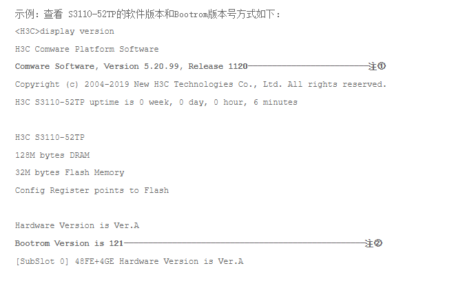

当前公司内部还有大量的S3110-52TP和S3110-26TP交换机在网使用,由于上线时间在2013年,系统版本比较老旧,计划对该批交换机作系统版本升级,从官网软件查询到最新的系统版本要求如下:
从官网的文档上要求bootrom版本要求121。
但是目前交换机的bootrom版本是:

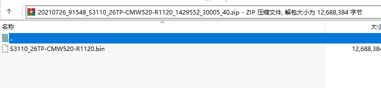

在下载最新的系统版本H3C S3110_26TP-CMW520-R1120文件后发现,压缩包没有bootrom文件(截图如下)
那问题来了,如果要升级到最新版本,又没有bootrom版本文件来更新bootrom,这个最新的系统版本该怎么升级呢?

直接升级ipe/.bin文件,bootrom版本文件会自动更新

问题是我直接升,结果重启无法正常进入系统。直接进入bootrom要求刷符合的版本文件了。

直接升,升级文件包含bootrom
问题是我直接升,结果重启后无法正常进入系统。交换机直接进入bootrom要求刷符合的版本文件了

是我上传文件出问题导致。直接升级即可。
