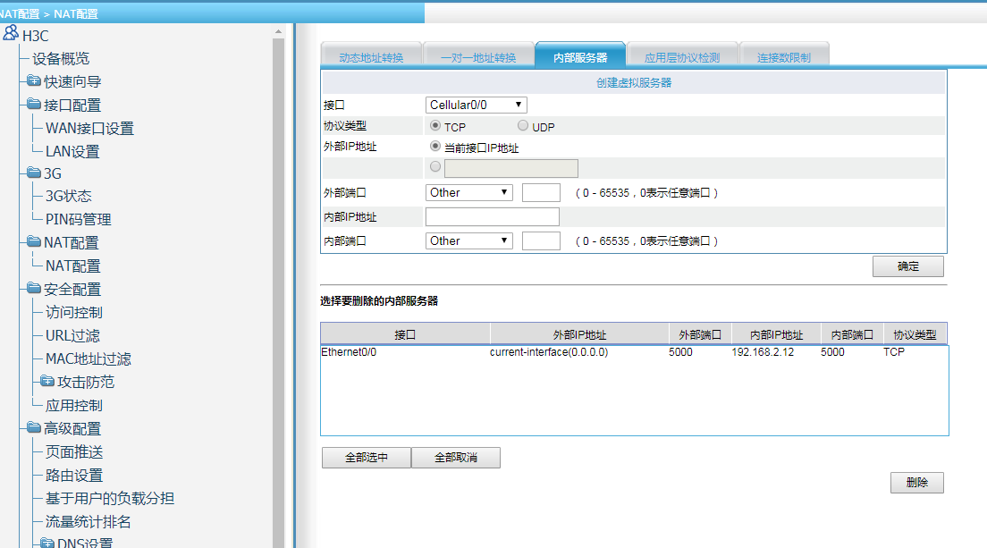

公网是联通的adsl账号。设备是MSR20-10 分了2个vlan(192.168.1.1和192.169.2.1),想用vlan2里的 192.168.2.12做内部服务器,从外网访问。(web 服务 )
但是用浏览器公网ip:端口,总是提示
远程计算机或设备将不接受连接检测到检测到
该设备或资源(123.122.133.29)未设置为接受端口“5000”上的连接
不知是adsl账号本身的问题,还是我设置的不对?

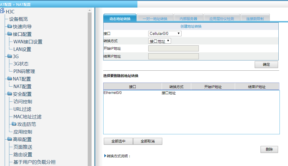

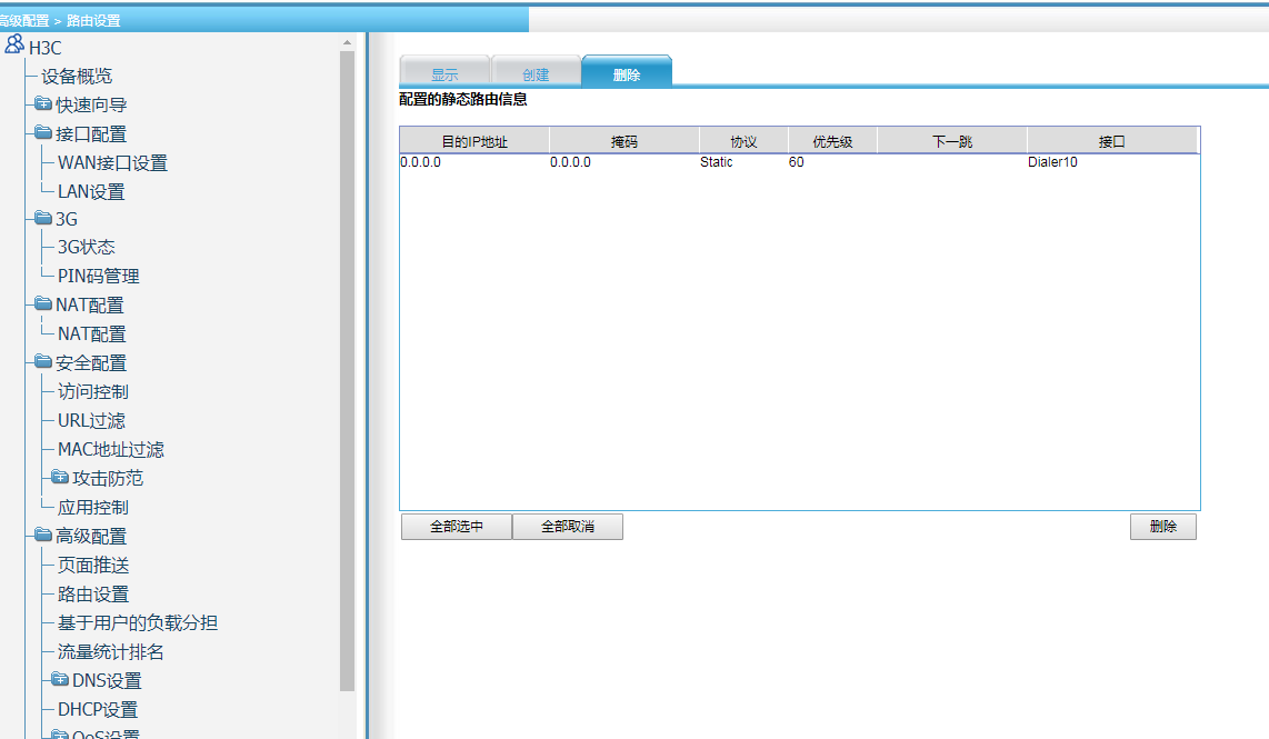

这样设置了:
p1p2p4p3
粉丝:2人 关注:0人
确定一下,从内网能不能用浏览器访问到该服务器的地址和端口,如果可以,那说明联通运营商可能禁掉了端口5000,可以在外网访问时通过在设备上开启debug ip packet acl来判断报文是否在设备上了。
