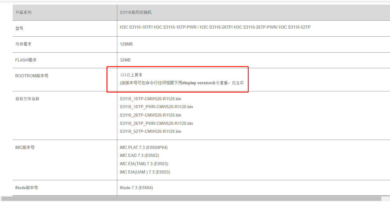

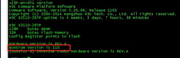

bootrom版本是110,可以直接升级到CMW520-R1120吗

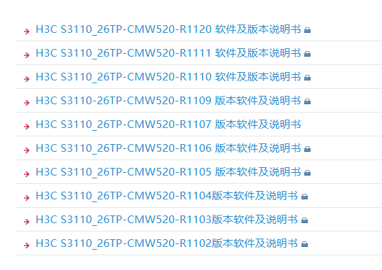

可以的,直接升级,没有信息可以看下版本说明书,里面有注意事项
可以的,升级版本时会自动升级bootrom版本
