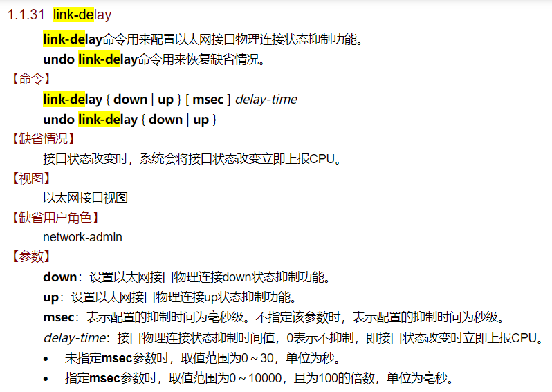

与波分互联中,线路出现了闪断,波分定位到可能设备时间轮询上报不通,华为波分和华为交换机一般时默认500MS,现在需要知道华三交换机6520系列查看接口默认link-delay时间。需要知道华三的接口以太网接口物理连接状态抑制功能默认时间

link-delay命令用来配置以太网接口物理连接状态抑制功能。
undo link-delay命令用来恢复缺省情况。
【命令】
link-delay { down | up } [ msec ] delay-time
undo link-delay { down | up }
【缺省情况】
接口状态改变时,系统会将接口状态改变立即上报CPU。
【视图】
以太网接口视图
【缺省用户角色】
network-admin
【参数】
down:设置以太网接口物理连接down状态抑制功能。
up:设置以太网接口物理连接up状态抑制功能。
msec:表示配置的抑制时间为毫秒级。不指定该参数时,表示配置的抑制时间为秒级。
delay-time:接口物理连接状态抑制时间值,0表示不抑制,即接口状态改变时立即上报CPU。
·     未指定msec参数时,取值范围为0~30,单位为秒。
·     指定msec参数时,取值范围为0~10000,且为100的倍数,单位为毫秒。
【使用指导】
使用该命令时,选取的参数不同,抑制效果不同:
·     down:表示接口状态从up变成down时,不会立即上报CPU。而是等待delay-time时间后,再检查接口状态,如果状态仍然是down,再上报。
·     up:表示接口状态从down变成up时,不会立即上报CPU。而是等待delay-time时间后,再检查接口状态,如果状态仍然是up,再上报。
同一接口下,接口状态从up变成down的抑制时间和接口状态从down变成up的抑制时间可以不同。在同一接口下,多次执行本命令:
·     可以分别配置抑制上报down状态和抑制上报up状态。
·     当配置的是同一状态的抑制时间时,则最新的配置生效。
对于开启了生成树协议、RRPP或Smart Link的端口不推荐使用该命令。
以太网接口上不能同时配置本命令、dampening命令和port link-flap protect enable命令。
【举例】
# 设置以太网接口物理连接down状态抑制时间为8秒。
<Sysname> system-view
[Sysname] interface ten-gigabitethernet 1/0/1
[Sysname-Ten-GigabitEthernet1/0/1] link-delay down 8
# 设置以太网接口物理连接up状态抑制时间为800毫秒。
[Sysname-Ten-GigabitEthernet1/0/1] link-delay up msec 800

查看对应设备的命令手册吧,我这个是6520X-EI的
没有查看,就看看实际有没有修改,没有修改就是缺省情况,缺省是立即上报

我这边只找的到调整配置命令,没有找到查看命令
zhiliao_dbjsgn 发表时间:2023-03-02
