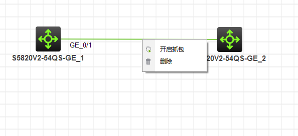

HCL无法抓包,抓包接口列表灭有设备,怎么解决?
1、在连线上,右键1
2、选择接口
2
3、开启抓包,设备的接口会Down/Up,所以,会有提示
3
4、右侧,可以选择停止抓包,或者导出抓包文件,启动wireshark,注意:停止抓包的话,也会引起接口的Down/Up
4

同问
知道怎么回事了,右键点线。
