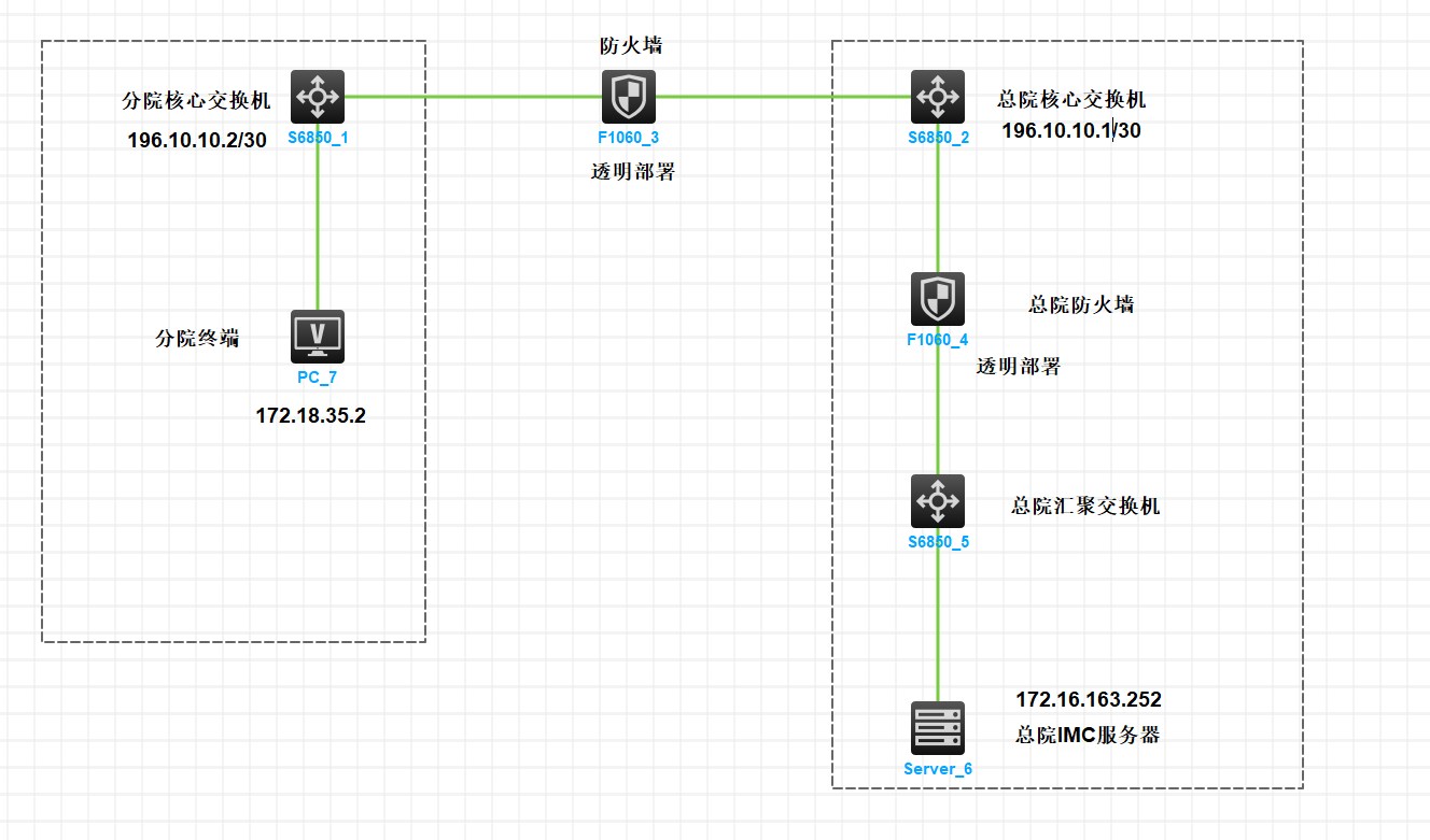

大佬们求助
现场情况为总院和分院,总院起了在IMC上做了portal,使用inode进行认证,总院inode认证都正常,分院和总院各自的终端网关都在自己的核心上,分院与总院走的是三层互联,在IMC上已经做了分院的地址组配置,分院核心交换机的VLAN虚接口下配置了portal enable method direct、portal fail-permit server portal、portal apply web-server portal,分院终端使用inode认证一直提示“Portal认证失败,网络故障或Portal服务器没有响应,请联系管理员”

检查下认证终端的ip地址是否在portal设备配置的ip地址组范围内,也可以抓包看下设备发起portal认证的ip地址是否EIA配置的porta设备的ip一致
这种组网是否需要把分院和总院的核心交换机都加入到接入设备呢

防火墙的安全策略全放一下试试

分院核心上做的认证,那么肯定要加到认证设备里

已经排除防火墙问题了
