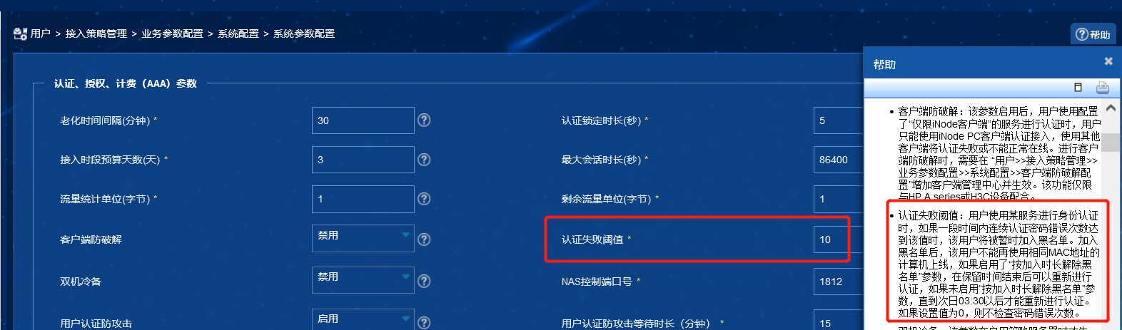

修改加入黑名单阈值位置如下:
