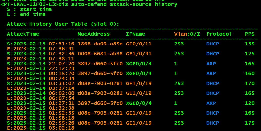

V7交换机有和华为一样的查看自动防御历史的命令吗
2023-03-03提问
  • 0收藏,1995浏览
KC 四段
如下图为华为显示的命令,在S125命令手册上未找到类似功能的命令
lmm 八段
粉丝:5人 关注:2人
probe试图,debug rxtx softcar attack_rcd chassis X slot X
