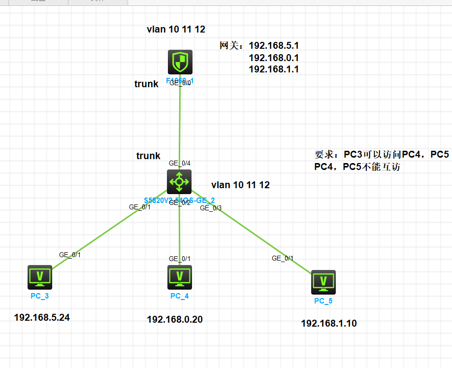

防火墙策略问题下面附拓扑图和要求
2023-03-03提问
  • 0收藏,1869浏览
防火墙策略问题下面附拓扑图和要求
1、火墙用子接口,不能子接口绑定不同安全域,然后通过安全域之间的隔离即可,好处是域之间是基于状态的安装控制,比如会自动放行回包
2、从流量最优的角度考虑,是把网关下沉到核心交换机上,用acl来进行隔离
安全策略指定源目地址段就可以,一般不建议网关放到防火墙上,可以放到交换机,交换机做acl限制
主要是就一台交换机, 没有办法做网关
