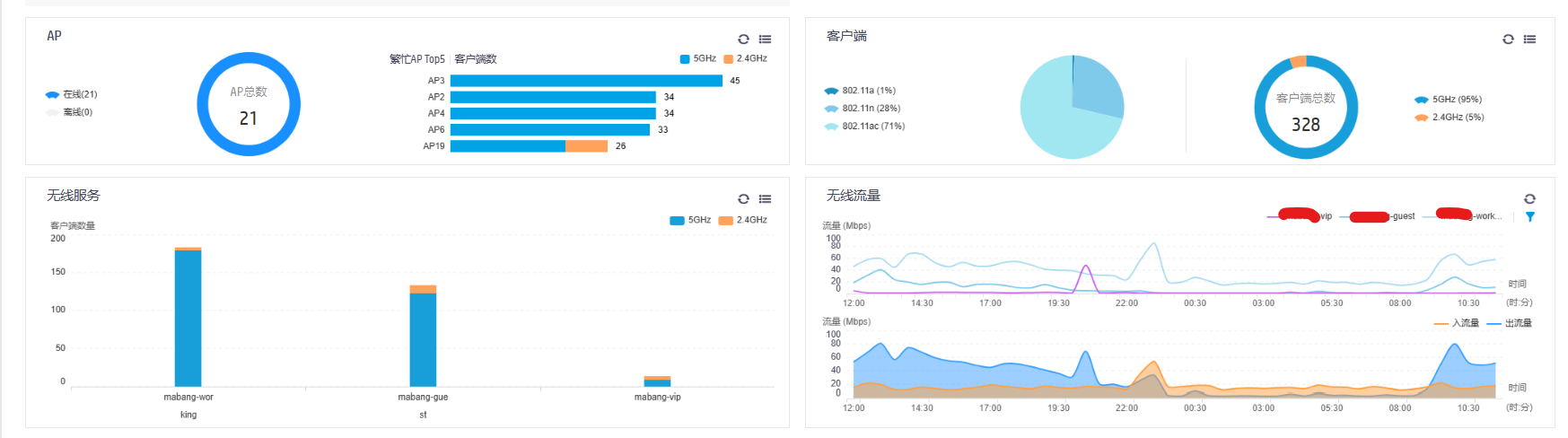

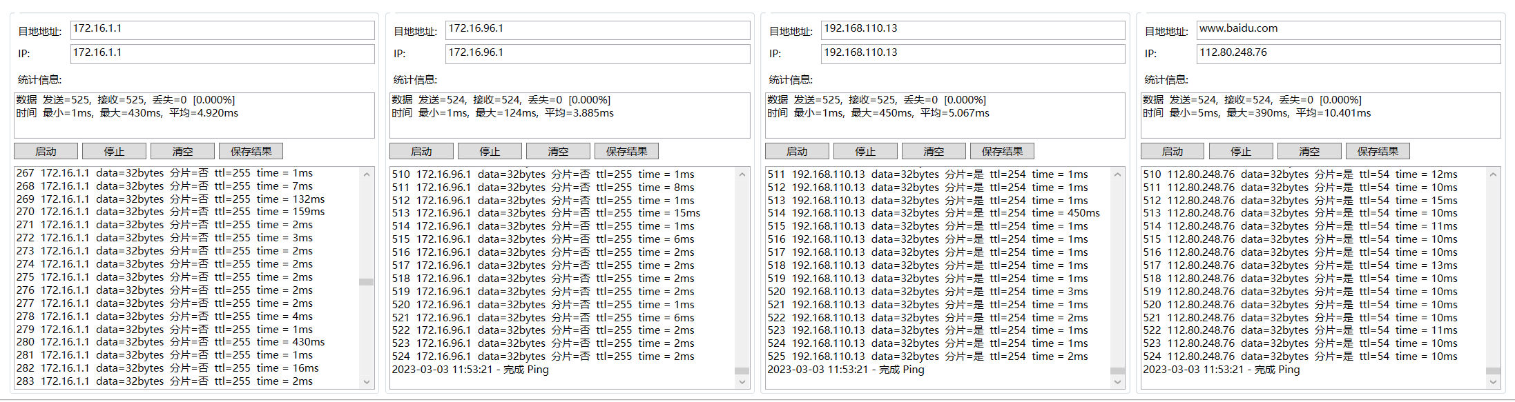

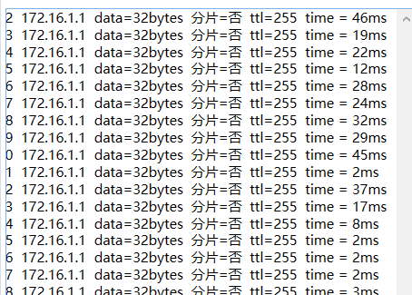

故障点:一共有21个ap,客户端不到350,目前遇到的问题是打开网页偶尔会转一下,语音通过偶尔会听不到声音,发企业微信消息转一下,ping内网延迟一般会在1-5ms,偶尔会波动到两位数三位数,最高在500ms,无丢包。ping 500次的结果如下,172.16.1.1是核心交换机,172.16.96.1是网关,192.168.110.13是ac控制器,图中ap接受和发送速率峰值在12000Mbps左右。

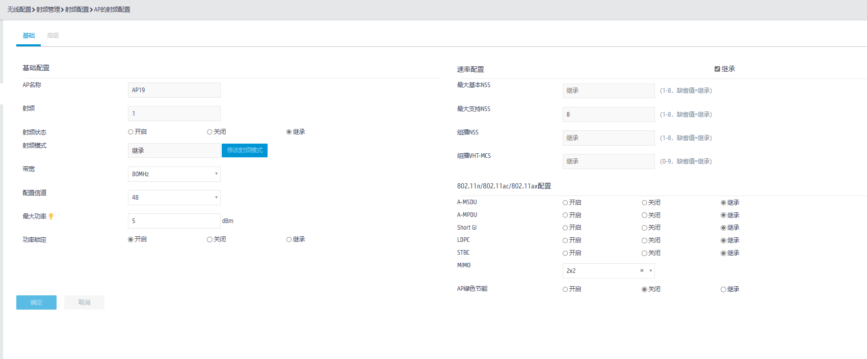

已尝试的方案:更改自动优化信道为手动指定,尽量错开信道,避免互相干扰。原功率为20,减少指定到5-7。指定无线协议,关闭大部分2.4Gwifi。尝试在ac上限速到15M的带宽,ping反而更高。发现ap空闲时使用两台电脑连同一个ap,其他一台跑到300-400M的带宽,另外一台ping内网,会有一点起伏。有线ping内网,基本在1-5ms之前跳,不影响使用
