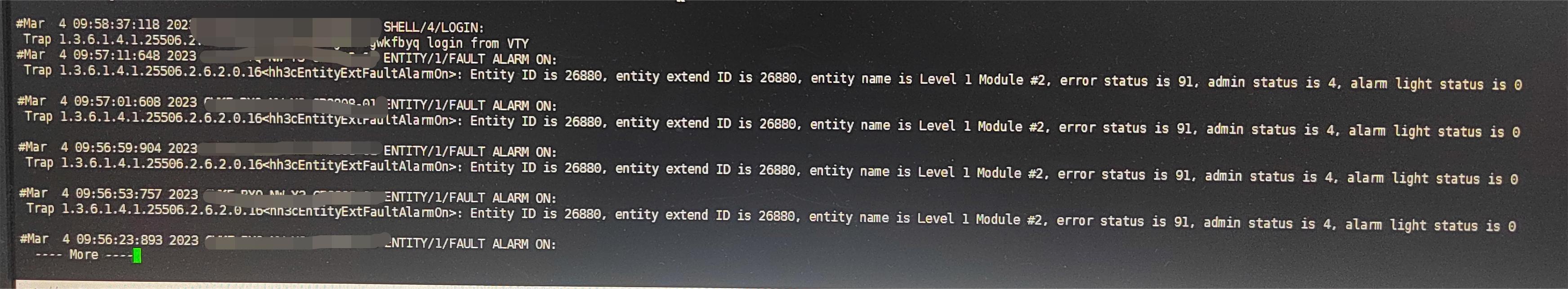

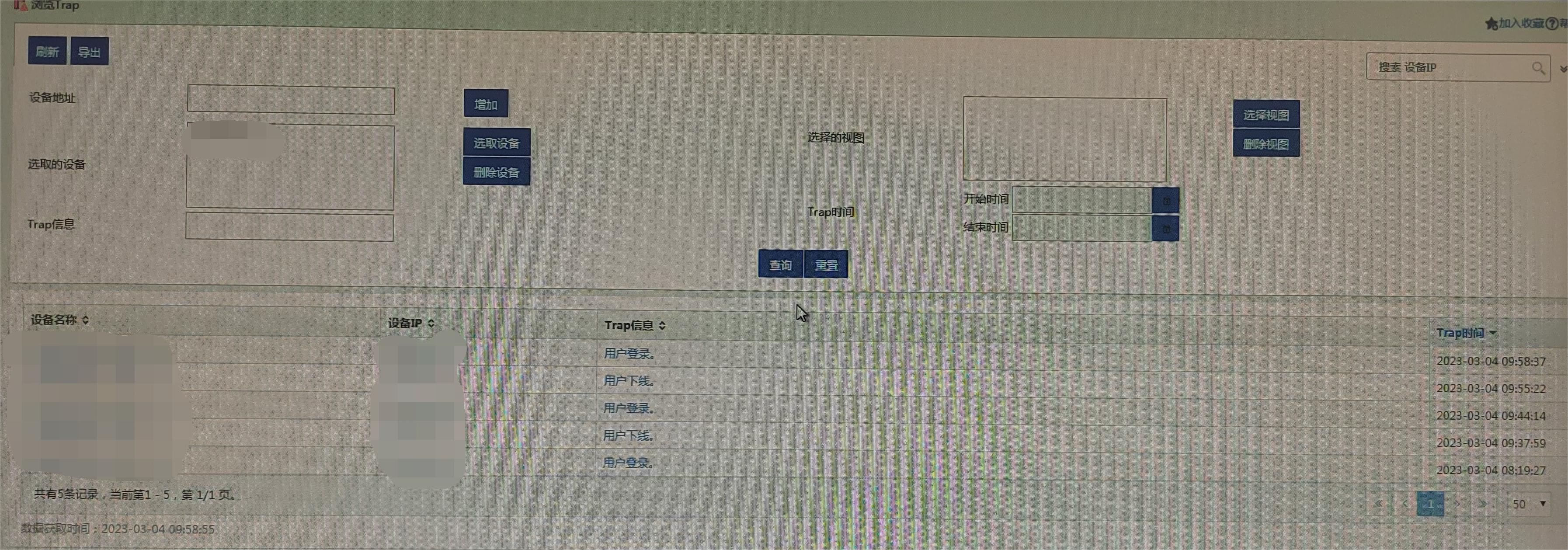

H3C网管上可以收到登录路由器的trap日志,但是收不到故障告警日志。
