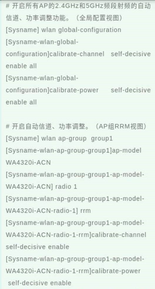

 这边目前建议您做下基础无线优化先观察下:
自动信道自动功率:
