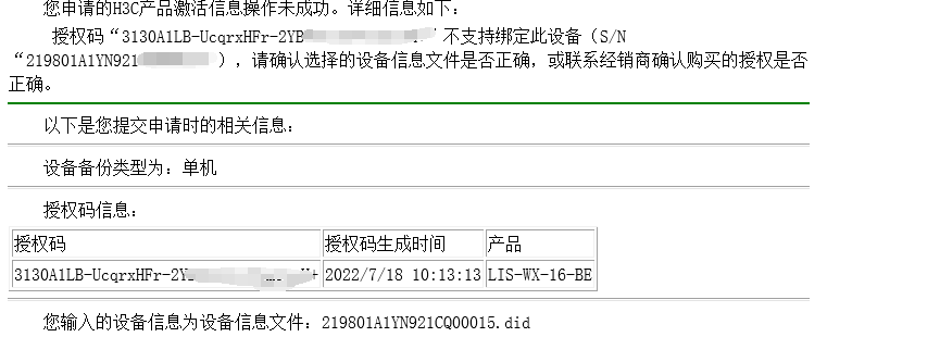

H3C WX3508H 激活码授权失败
2023-03-04提问
  • 0收藏,2034浏览

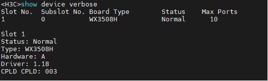

购买的license激活失败,请问该license是否和设备配套呢?
从反馈的信息来看,授权和设备不适配,以下是排查要点,请参考:
1、检查授权码是否正确。
2、检查设备的序列号是否正确。
3、检查时候上传正确的设备DID。
联系下400提供下授权码 确定是不是授权不适配
