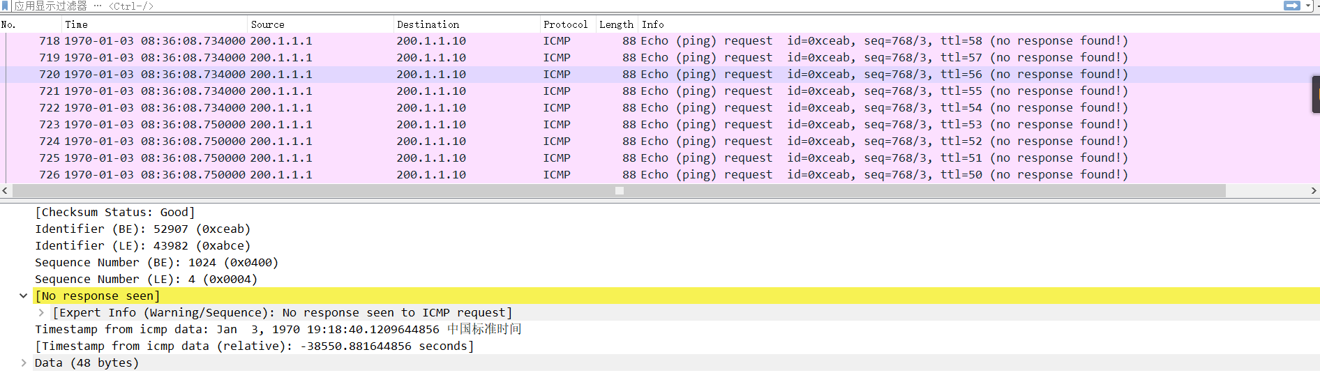

各位大佬咨询一个问题,为什么点到点链路中,ping一个不存在的ipv4地址会出现三层环路

问题是我ping 5个包,实际抓包255x5,最后ttl值置0了

这是有报文发出,但是没有回包.
还有个问题,点对点链路中ping不存在的ipv4,为啥要发这么多icmp报
无名领域T 发表时间:2023-03-04 更多>>
也差不多类似一个环路,我想的是一个人如果长时间这样测试,就会根据ttl值来乘以自己的ping包,这样会消耗设备的资源
