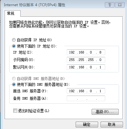

配了网关
下面是vlan1的pc1
下面是vlan2的pc2
现在是pc1电脑ping不通pc2,pc2也不能上网,但是pc1是可以上网的
