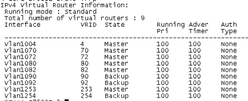

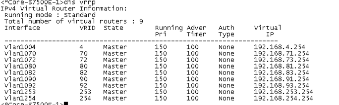

两台7503E-M做VRRP
出现2台master那就是vlan间通信有问题

同一个Trunk端口,可能哪里配置有问题呢?
