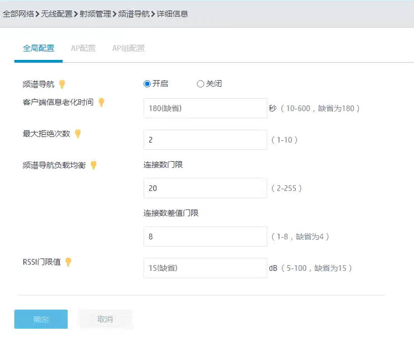

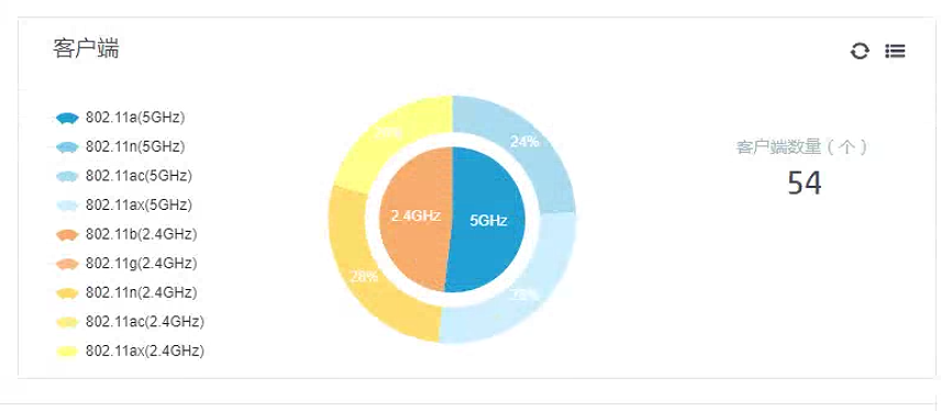

频谱导航我设置这个数值,2.4G和5G大部分情况下还是一半一半,有没有参数配置建议,5G连多点

频谱导航功能适用在双频网络中,避免2.4G射频过载,5G射频相对空余的情况,一半一半就是正常的
正常保持缺省就行,如果使用中有问题可以再进行微调
