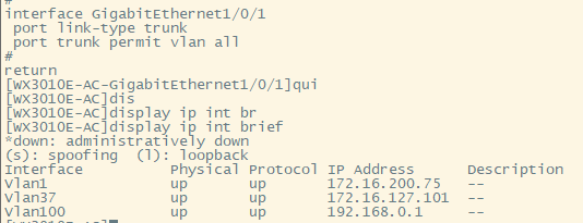

另一端设备为思科3750,此设备上有其他终端,可以正常上网。
现在在ac上ping 172.16.200.1的网关不通。
并且尝试过将AC和cisco交换机的接口都设置为ACCESS口,也是不通的。

WX3010E上还有个交换板,相当于设备上有两个设备,AC和交换机,通过内联口互联。AC需要对外通信需要将vlan在AC与内部交换机的vlan放通。设备上看到的物理口是在设备内部的交换机上查看。
您好,大概能明白您说的意思,有配置案例吗?官网上找了一下没有找到。

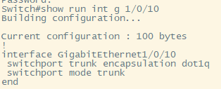

看下思科那边的配置,一般默认不放行vlan1
