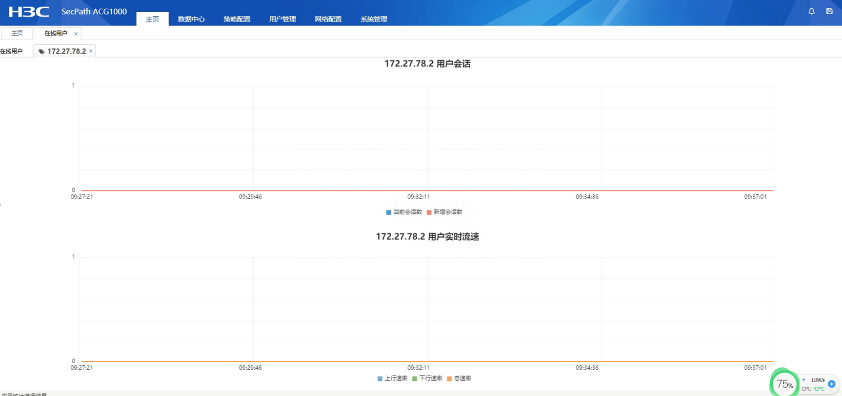

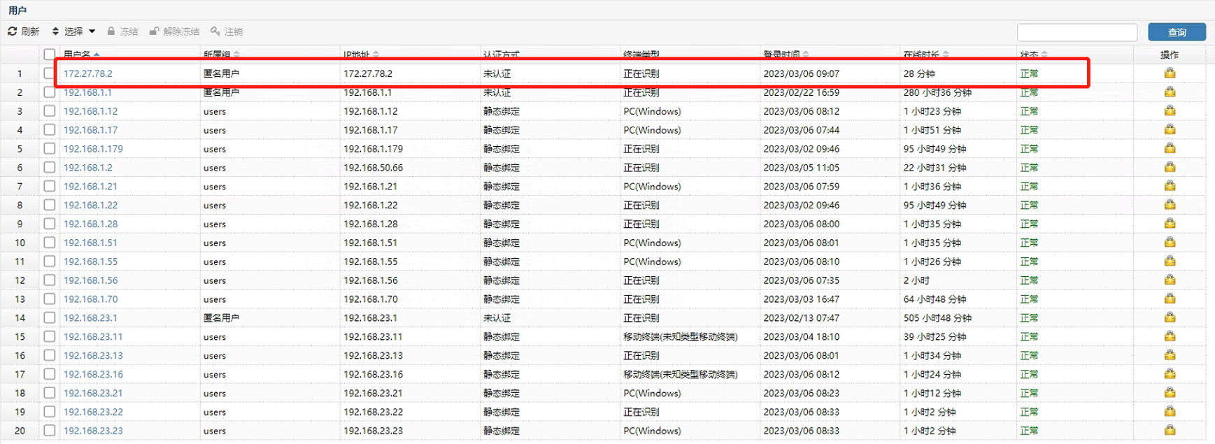

ACG1000部署在核心交换机和出口防火墙中间,通过SNMP同步核心交换机数据,但是当前每天都会有一个172.27段的地址提示上线,客户整个网络里面没有这个网段的地址,ACG里显示这个地址一直在线,但是根本找不到有这个地址的信息,是怎么回事?

ACG上显示出来,应该肯定是有这个流量的
1、这个是不是接口地址或者是管理口地址或者是ssl vpn的地址
2、如果都不是,跟踪下路由
3、另外也可能是客户端的请求,比如请求网络里不存在的地址,这个地址就会按照默认路由指向出口,然后途径acg被记录下来
不是接口的地址,也不是管理口的地址,ACG和防火墙都没有开启vpn,没有建立这个地址段,这个地址测试不通,但是一直显示在线,所以应该也不会是客户端请求的问题

启发模式调一下就可以了
