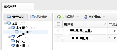

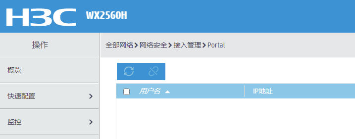

2016年信锐对接WX2560H的portal认证是正常的,后来信锐控制器升级后(WX2560H没升级)出现认证后用户不能马上上网,一直显示在认证界面,过了10分钟左右才能上网。咨询了信锐工程师,答复是WX2560H版本太低了。昨天把WX2560H升级到了最新的WX2560H-CMW710-R5461P01,老问题解决了,但是发现认证后在线用户在WX2560H的地方不会显示了(原来两边都可以)。再次咨询信锐的技术他们说信锐那边是只执行用户认证,认证后数据是回显给WX2560H的portal服务器的,需要WX2560H这里找问题了。不知道有没有知道这情况的?

可以在设备命令行上通过dis portal user查看在线用户
后台可以查到了,WEB页面不显示,这是为什么?
