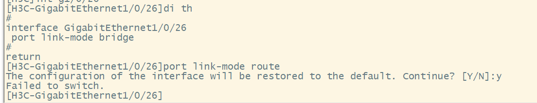

这个型号的交换机二层接口切换不到三层接口是怎么回事阿
您好,当前设备不支持二层接口转换为三层接口
4 个回答
设备规格问题,不支持切换三层接口
reg 二段
设备规格不支持,只能用三层虚接口了。
设备不支持
