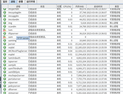

IMC EIA组件进程启动失败,如下图

右键手动停止,重启启动试下能不能拉起来,或者直接重启操作系统。可以检查下端口是否被其他程序占用,看下安装目录uam/log中的日志是否有报错信息
%% 2023-03-06 11:41:21.302 ; [ERR] ; [2077534080] ; main.loadXmlConfigAndDbParams ; Fail to get DB-Conn. %% 2023-03-06 11:41:22.676 ; [LDBG] ; [2775189376] ; UAM ; EIA HPC 7.0.3 patchD053 [E0623] 2022.01.26.19.22 for MySQL Linux(64) %% 2023-03-06 11:41:22.676 ; [LDBG] ; [2775189376] ; UAM ; UAM build at [Jan 26 2022]/[19:44:58] current PID 16843. %% 2023-03-06 11:41:22.678 ; [LDBG] ; [2775189376] ; UAM ; loadRadCfg: maxUsrEx is 40000. %% 2023-03-06 11:41:22.678 ; [LDBG] ; [2775189376] ; UAM ; loadRadCfg: maxLdapUsrEx is 10000. %% 2023-03-06 11:41:22.678 ; [LDBG] ; [2775189376] ; UAM ; loadRadCfg: maxPoolUsrEx is 10000. %% 2023-03-06 11:41:22.678 ; [LDBG] ; [2775189376] ; UAM ; loadRadCfg: maxTermEx is 20000. %% 2023-03-06 11:41:22.678 ; [LDBG] ; [2775189376] ; UAM ; loadRadCfg: uamServerId is . %% 2023-03-06 11:41:22.678 ; [LDBG] ; [2775189376] ; UAM ; loadRadCfg: openCommExclusively set to 0. %% 2023-03-06 11:41:22.678 ; [LDBG] ; [2775189376] ; UAM ; loadRadCfg: millisecondForSMS set to 500. %% 2023-03-06 11:41:22.678 ; [LDBG] ; [2775189376] ; UAM ; loadRadCfg: fail to get failoverWhenAccPlatErr. %% 2023-03-06 11:41:22.678 ; [LDBG] ; [2775189376] ; UAM ; loadRadCfg: fail to get failoverWhenImgErr. %% 2023-03-06 11:41:22.678 ; [LDBG] ; [2775189376] ; UAM ; loadRadCfg: fail to get enableProbe. %% 2023-03-06 11:41:22.678 ; [LDBG] ; [2775189376] ; UAM ; loadRadCfg: fail to get url. %% 2023-03-06 11:41:22.678 ; [LDBG] ; [2775189376] ; UAM ; loadRadCfg: fail to get urlIpv6. %% 2023-03-06 11:41:22.678 ; [WARN] ; [2775189376] ; UAM ; loadRadCfg: set running mode by radius config. %% 2023-03-06 11:41:22.678 ; [WARN] ; [2775189376] ; [dbg-in-warn] ; Running in normal mode. %% 2023-03-06 11:41:22.678 ; [LDBG] ; [2775189376] ; UAM ; UAM: loading uam config file OK. %% 2023-03-06 11:41:22.678 ; [LDBG] ; [2775189376] ; UAM ; UAM: plat IP is 127.0.0.1. %% 2023-03-06 11:41:22.678 ; [LDBG] ; [2775189376] ; UAM ; Current UAM has no node string with IP [0xa120f03,]. %% 2023-03-06 11:41:22.678 ; [LDBG] ; [2775189376] ; UAM ; UAM: loading server-addr.xml OK. %% 2023-03-06 11:41:22.678 ; [WARN] ; [2775189376] ; UAM ; loadWlist: fail to open /home/iMC/uam/../common/conf/whitelist.txt. %% 2023-03-06 11:41:22.678 ; [LDBG] ; [2775189376] ; UAM ; dbInit: Type [MySQL], Name [ead], IP [127.0.0.1], Port [], DbName [ead], DbInst []. %% 2023-03-06 11:41:22.678 ; [LDBG] ; [2775189376] ; DbConnMgr ; getThrdDbConn: to create a new db-conn... %% 2023-03-06 11:41:22.691 ; [ERR] ; [2775189376] ; DB ; ERR %D %N:%||mysql error code=2026, error message=SSL connection error: unknown error number. %% 2023-03-06 11:41:22.691 ; [LDBG] ; [2775189376] ; DbConnMgr ; getThrdDbConn: a new db-conn created. %% 2023-03-06 11:41:22.691 ; [ERR] ; [2775189376] ; DB ; ERR %D %N:%||Connection is not openning. 日志里面是这样的

TAM和UAM用的端口具体是多少啊

3 UAM/EAD/CAMS 3.1 外部端口 端口 协议 方向 名称 进程 说明 53 UDP DNS服务器 DNS监听端口,UAM通过域名方式访问各类服务器使用 80 TCP 入 Portal Web服务进程 WebServer(Portal组件与iMC平台分布式部署才会有该进程,用于portal认证方式下用户身份认证) portal web默认监听端口,集中式不是时与iMC评审使用的是同一个端口,默认为8080,分布式部署 389 TCP 出 LDAP服务器默认监听端口,UAM中LDAP用户认证使用 636 TCP 出 启用SSL时LDAP服务器默认监听端口,UAM中LDAP用户认证使用 445 TCP 出 微软AD监听端口,AD类型的LDAP用户进行PEAP-MSCHAPV2方式认证时,MSCHAPV2Server向此端口发送认证请求 1812 UDP 出/入 UAM认证进程 UAM UAM RADIUS认证报文默认监听端口,接收接入设备的认证请求 配置RADIUS漫游时,目的RADIUS服务器的认证报文默认监听端口 RSA服务器认证报文默认监听端口,UAM接入用户做RSA认证时使用 UAM服务和策略服务器向接入设备发生Session-Control报文的目的端口 1813 UDP 出/入 UAM认证进程 UAM UAM RADIUS计费报文默认监听端口,接收接入设备的计费请求 配置RADIUS漫游时,目的RADIUS服务器的计费报文默认监听端口 9019 UDP 入 智能策略服务代理 ispserver 智能策略服务代理监听客户端请求报文端口,iNode向此端口发送EAD各种请求报文 9029 UDP 入 智能策略服务代理 ispserver 智能策略服务代理监听客户端请求报文端口,iNode向此端口发送DAM各种请求报文 9033 UDP 出/入 策略服务器 policyserver 策略服务器接入设备发送Session Control报文时使用的源端口,同时用此端口监听设备的回应报文 10102 UDP 出 iNode客户端EAD模块命令监听端口(默认10102,如果绑定失败端口自动加1),智能策略服务代理向此端口下发通知报文 20202 UDP 出 iNode客户端DAM模块命令监听端口(默认20202,如果绑定失败端口自动加1),智能策略服务代理向此端口下发通知报文 50100 UDP 出/入 Portal服务进程 portalserver(Portal方式认证,该进程处理用户发起Portal认证和处理portal transfer转发过来的报文) Portal Server监听端口,旧版本iNode客户端向此端口发送Portal认证请求报文 50200 UDP 出/入 Portal服务进程 portalserver(Portal方式认证,该进程处理用户发起Portal认证) Portal transfer监听端口,iNode客户端向此端口发送各种Portal请求报文 3799 UDP 出 UAM认证进程 UAM UAM通知设备设备下线时发送DM报文的端口信息 3.2 内部端口 端口 协议 方向 名称 进程 说明 1810 UDP 出/入 UAM认证进程 uam UAM监听端口,和 DHCP Agent通信用于终端识别;和逃生工具通信用于同步文件 1810 UDP 出/入 DHCP Agent插件 DHCP Agent DHCP Agent和 UAM发送报文报文使用的端口信息,用于终端识别 1825 UDP 出/入 UAM认证进程 UAM UAM和DHCP Agent通信时使用的端口信息,用于IP地址管理功能(通知DHCP服务器增加或者删除IP地址记录等操作) 1825 UDP 出/入 DHCP Agent插件 DHCP Agent DHCP Agent监听端口,和UAM通信时使用的端口信息,用于IP地址管理功能(通知DHCP服务器增加或者删除IP地址记录等操作) 1811 UDP 出/入 UAM认证进程 uam(UAM检测进程监听命令端口) UAM后台监控进程命令端口 8890 TCP 出/入 uamimg消息进程 uamimg 消息通信监听端口 8010 TCP 出/入 策略服务器 policyserver 策略服务器侦听停止命令端口 8015 TCP 出/入 桌面资产管理 damserver DAM服务器侦听停止命令端口 8026 UDP 出/入 策略服务器 policyserver 策略服务器侦听配置台发送的日志级别更新报文端口 8027 UDP 出/入 桌面资产管理 damserver DAM服务器侦听配置台发送的日志级别更新报文端口 9013 UDP 出/入 策略服务器 policyserver 策略服务器监听配置台通知报文和DAM服务器请求报文端口 9015 UDP 出/入 策略服务器 policyserver 策略服务器与智能策略服务代理通信时,策略服务器侧端口 9017 UDP 出/入 智能策略服务代理 ispserver 策略服务器与智能策略服务代理通信时,智能策略服务代理侧端口 9023 UDP 出/入 桌面资产管理 damserver DAM服务器监听配置台通知报文和策略服务器回应报文 9025 UDP 出/入 桌面资产管理 damserver DAM服务器与智能策略服务代理通信时,DAM服务器侧端口 9027 UDP 出/入 智能策略服务代理 ispserver DAM服务器与智能策略服务代理智能策略服务代理通信时,智能策略服务代理侧端口 9035 UDP 出/入 策略服务器 policyserver 策略服务器监听和向UAM后台发送的UDP请求的端口 9812 UDP 出/入 LDAP用户证书认证 MSCHAPV2Server MSCHAPV2Server监听UAM后台转发来认证请求的端口 50300 UDP 出/入 Portal用户认证 portalserver Portal transfer侦听端口,接收Portal Server报文 50600 UDP 出/入 Portal用户认证 portalserver Portal transfer侦听端口,接收Kernel发来的注册报文或者多播回应报文端口 50700 UDP 出/入 Portal用户认证 portalserver Portal kernel侦听端口,接收Transfer多播通信地址,与50600配对 50800 UDP 出/入 Portal用户认证 portalserver Portal kernel侦听端口,接收Transfer发来的报文,与50300配对 50900 UDP 出/入 Portal用户认证 portalserver Portal kernel侦听端口,接收配置台发来的报文 60900 UDP 出/入 Uamjob定时任务进程 uamjob 指令侦听端口,Kernel侦听端口60900接收配置台发来的报文 50901~50999 UDP 出/入 portalserver进程 portalserver Portalserver进程发送报文临时socket分配端口 4 TAM 4.1 外部端口 端口 协议 名称 进程 说明 49 TCP TAM认证进程 TAM TAM监听端口,用于处理认证、授权、审计报文 4.2 内部端口 端口 协议 名称 进程 说明 9180 UDP 设备认证管理 tam3rdauth 监控代理监听端口 1890 UDP 设备认证管理 tam TAM监听端口

最好直接重启下操作系统
