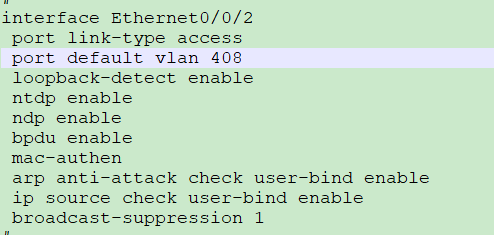

S5130 翻译华为接入交换机端口安全配置
2023-03-07提问
  • 0收藏,1808浏览
原华为接入交换机接口配置,如何翻译为华三S5130,
主要是 arp anti-attack check user-bind enable这条命令
粉丝:7人 关注:6人
arp check enable
您好,参考
arp anti-attack valid-check enable命令用来在网关设备上使能ARP报文源MAC地址一致性检查功能。
