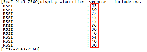

终端电脑连接wifi,正常的RSSI范围是多少?
display wlan client verbose,输出结果中的RSSI值,比如0,指的是0dbm?30,指的是-30dbm?

0应该是数据还没传到ac,30指的就是30dbm
基本上25以上的都是表示正常接入的,频率不同只是说传播距离的区别,对于信号强度的区分还是一样的

正常大于25,就可以使用

这个值要分2.4GHz和5GHz吧,两个频率下RSSI都大于25表示正常?

RSSI
客户端信号强度指示,该值表明了AP检测到客户端的信号强度
大于30算很正常的终端。 数字越大越来,代表该终端协商质量越高

请问正常的RSSI范围区间是多少

保证30以上
RSSI = 信号 - 底噪
2.4G底噪为:-95dbm
5G底噪为:-105dbm
