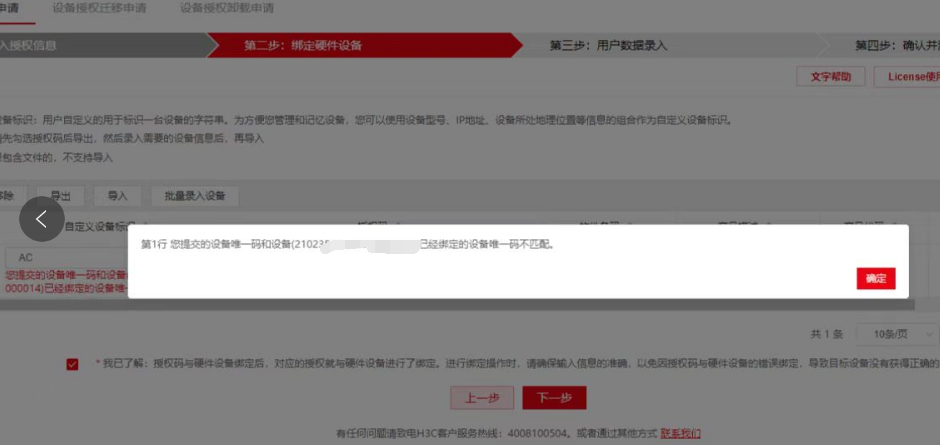

2个AC做了堆叠,申请liscene的时候,是提供主设备的DID文件还是备设备的DID文件呢?  还有下面的报错是什么意思呢?

残阳 四段
粉丝:5人 关注:0人
堆叠后liscene需要双份,两台都需要授权
两台ac 都需要授权。并不是针对一台ac进行授权
粉丝:20人 关注:2人
是主AC的did文件
1份授权建议做在主设备,两份授权的那就是分开授权
