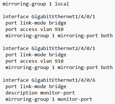

以下问题有兄弟真机操作过吗
问题1:新增mirroring-group 2 local,将2/4/0/1改为 mirroring-group 2 mirroring-port both 会影响业务吗?
问题2:新增mirroring-group 2 local,如果将 1/04/0/6 改为 mirroring-group 2 monitor-port 是否影响业务?
这个需要确认流量接收设备是否牵扯认证等功能,需要咨询接收设备那边
如果只是正常的审计那么是不会影响业务的
主要是担心 在2/4/0/1 undo mirroring-group 1 mirroring-port both 时影响业务,这就麻烦了

影响的话,也只是影响当前修改镜像的接口的流量吧

上面您说的正常的审计不影响业务,意思是该接口只有镜像流量不跑其他业务是吧
0_1 发表时间:2023-03-07
嗯
zhiliao_sEUyB 发表时间:2023-03-07
如上面图片,如果我将2/4/0/1改为 mirroring-group 2 mirroring-port both,改接口跑业务的,只改镜像口,不改监控端口,也会影响业务吗
0_1 发表时间:2023-03-07
不会
配置镜像 不影响业务
