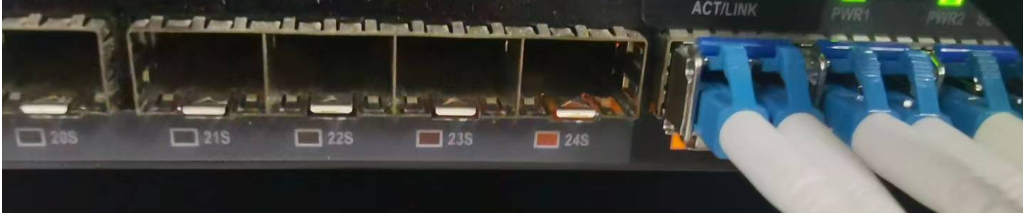

5560S 光口无法使用
2023-03-07提问
  • 0收藏,1935浏览
17S-24S口子无法使用,是要在交换机上进行配置吗?是有开关没打开。在命令窗口下也显示不出来
粉丝:97人 关注:1人
是的,这是光电复用的接口,需要进入到接口配置工作模式才可以使用。
部分交换机默认为电口激活。
combo enable copper //激活电口
combo enable fiber //激活光口
粉丝:105人 关注:1人
可能是光电复用的,需要配置才能使用
确实,谢谢!
