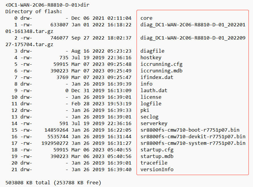

准备升级设备,但是空间不足,需要删除文件。
问题1:如图,哪些文件是系统必备的、不能删除的文件?由于命名不规范,现在不确定哪个文件可以删除。

升级前先配置备份
像bin 文件可以直接删除,bin文件是当前的系统文件,占用空间最大,删除后只要不重启就不影响
disg文件是诊断文件也是可以删除的,但针对升级来说释放的空间完全是不够的
delete /unreserved   sr880的bin文件
bin文件是你当前系统的系统文件,你删除后再将新的文件升级并应用后,重启并不影响。。。如果你删除了新系统文件未升级并应用,断电或重启后就进不去系统了,只能在设备底成BootRom下进行设备升级了

bin是系统必备的吗?如果断电或不小心重启的,是不是就没了?
0_1 发表时间:2023-03-07
zhiliao_aOKy 发表时间:2023-03-07
粉丝:4人 关注:40人
disg文件能删除
1、无法升级直接删除限制运行的版本
2、清空回收站
3、然后导入新版本,设置启动项,重启
除了2022年的两个diag和logfile外,都不建议删除
