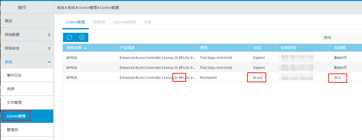

WX2540H这款AC网页界面哪边查看当前授权数量,或者命令行查看当前授权的命令是什么?

粉丝:7人 关注:6人
display license
参考:
