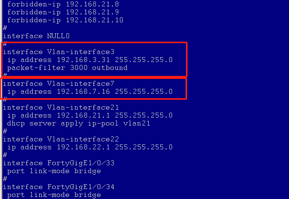

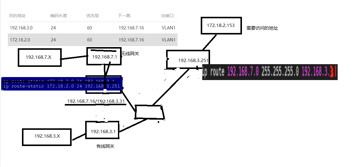

现在192.168.7.16/192.168.3.31这个设备上ping通我需要访问的地址172.18.2.153,

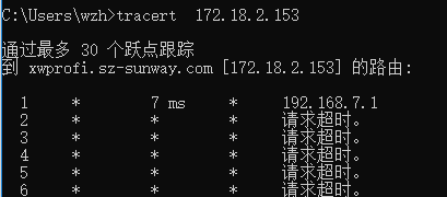

在7.1做了下一跳到7.16 但是现在192.168.7.0网段的用户还是访问不了2.153,跟踪了到了7.1后就不动了,

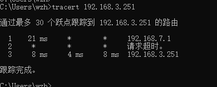

7.0网段的也能通3.251
172.18.2.0网段的网关在3.251上面,上面做了路由192.168.7.0 24 到192.168.3.31这上面
但是在172.18.2.153这个终端上跟踪192.168.7.1这个地址,只跟踪到2.153的网关就不出了。
然后中间这个空白的设备是傻瓜式交换机,什么配置都没有的,请问一下这个怎么能通
还有一个就是下面的3.0的网段可以ping通172.18.2.153
您好,两个办法
1、有线网关和7段的网关地址设置在同一个设备
2、在3.1配置7段的路由指向3.31
3.1上面有7网段的路由 他们是可以互通的

你在对端测ping一下试试 看两边路由什么情况
对端能ping通7.16,但是ping不通7.1
