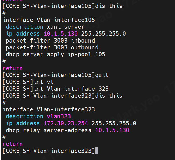

交换机上能否将一个SVI 的DHCP 通过另一个SVI进行跨网段的DHCP relay
2023-03-08提问
  • 0收藏,1521浏览
粉丝:0人 关注:3人
需求是跨网段可以做PXE,网络这块如下配置后,终端无法PXE成功

配置一个主网段多个地址范围的动态地址管理方式
看看是不是这种需求?
03-DHCP配置-新华三集团-H3C
