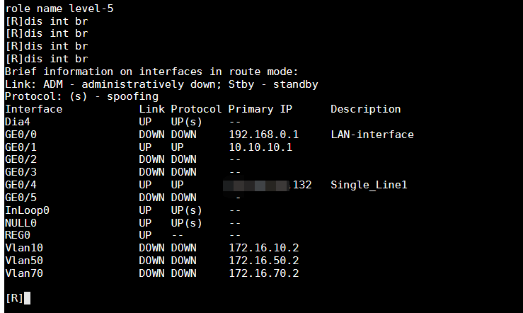

路由器只支持三层口,但是我想让3张网各自的管理网段来登陆这台设备该怎么操作
2023-03-08提问
  • 0收藏,1852浏览
10.10.10.1现在是和防火墙互联的三层口IP,目前只能通过这个ip访问到这个路由器,有没有办法能让172.16.10   50  70的这三个网段的设备能通过10.2   50.2   70.2这几个IP来访问路由器,应为强制了三层口  命令改不了二层做不了trunk口,vlan的接口起不来
