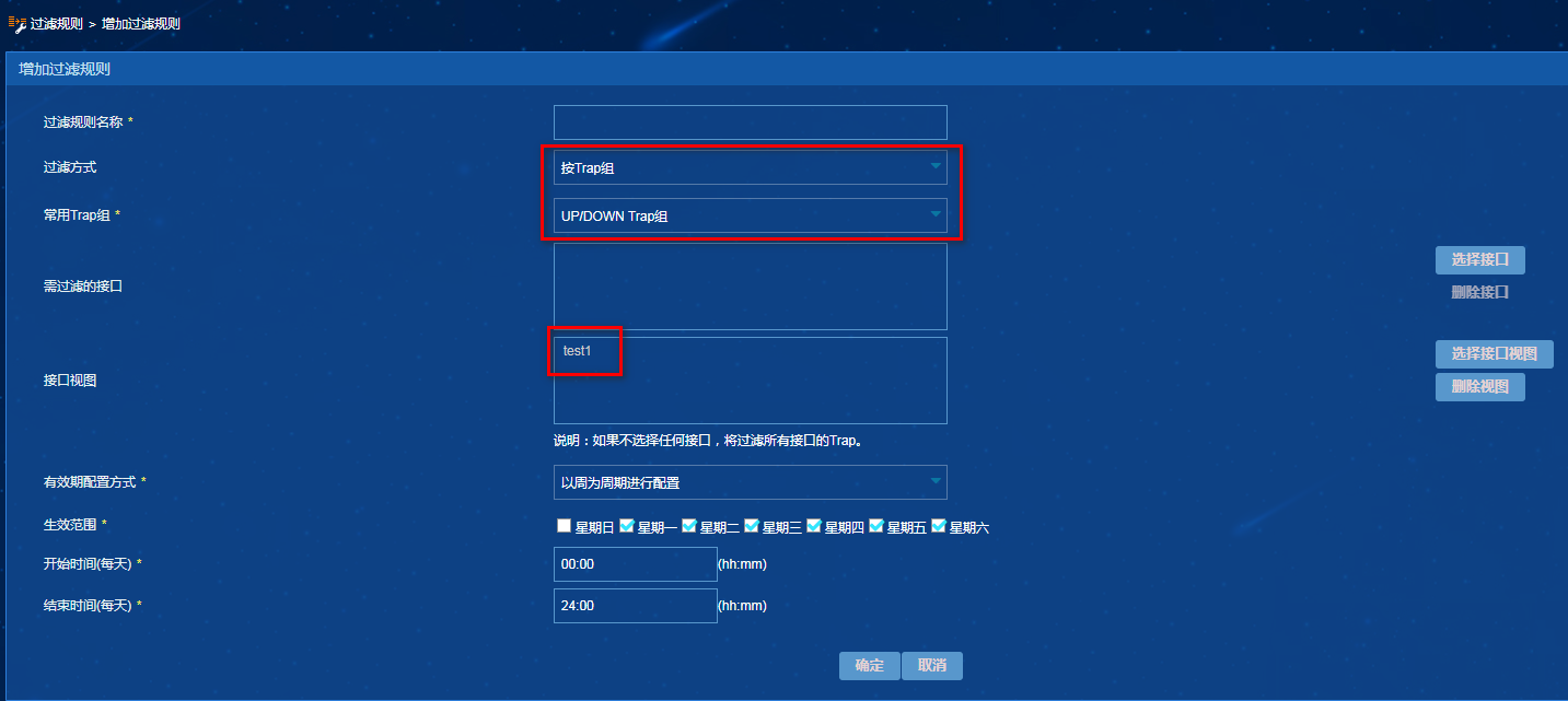

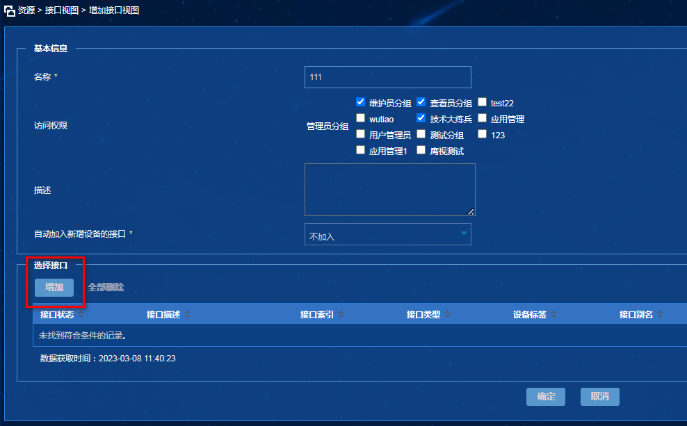

1、先在视图管理中创建个接口视图,把你想过滤的接口都加到这个视图里
2、再到trap过滤规则里新增一个规则,过滤方式和常用Trap组保持默认配置,接口视图选择你刚才创建的那个视图应该就行了
