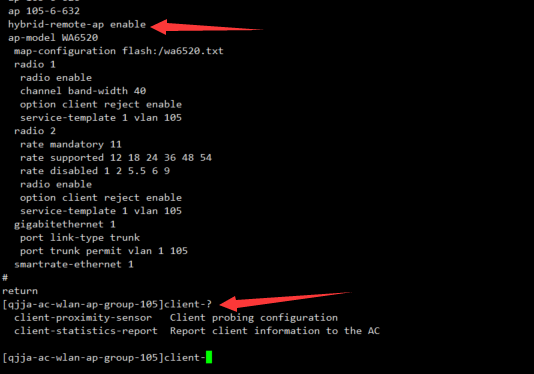

请问下3510X可以配置remote ap功能吗?client-security authentication-location ap命令打不进去呀
无线服务模板视图下输入
