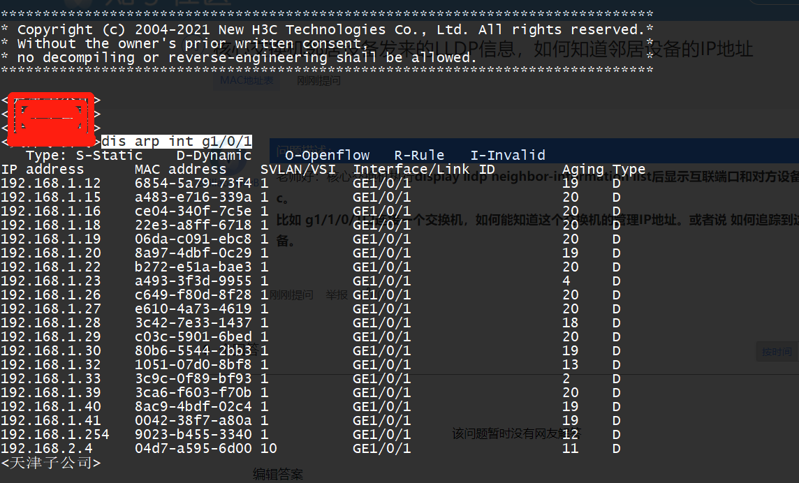

核心交换机邻居设备发来的LLDP信息,如何知道邻居设备的IP地址

这个显示结果取决于对端发的lldp报文携带的是ip地址还是mac
粉丝:13人 关注:0人
如图,这个命令能看到接口下有多少IP
你只能知道对端设备ip地址
dis lldp nei int g1/0/1 v
