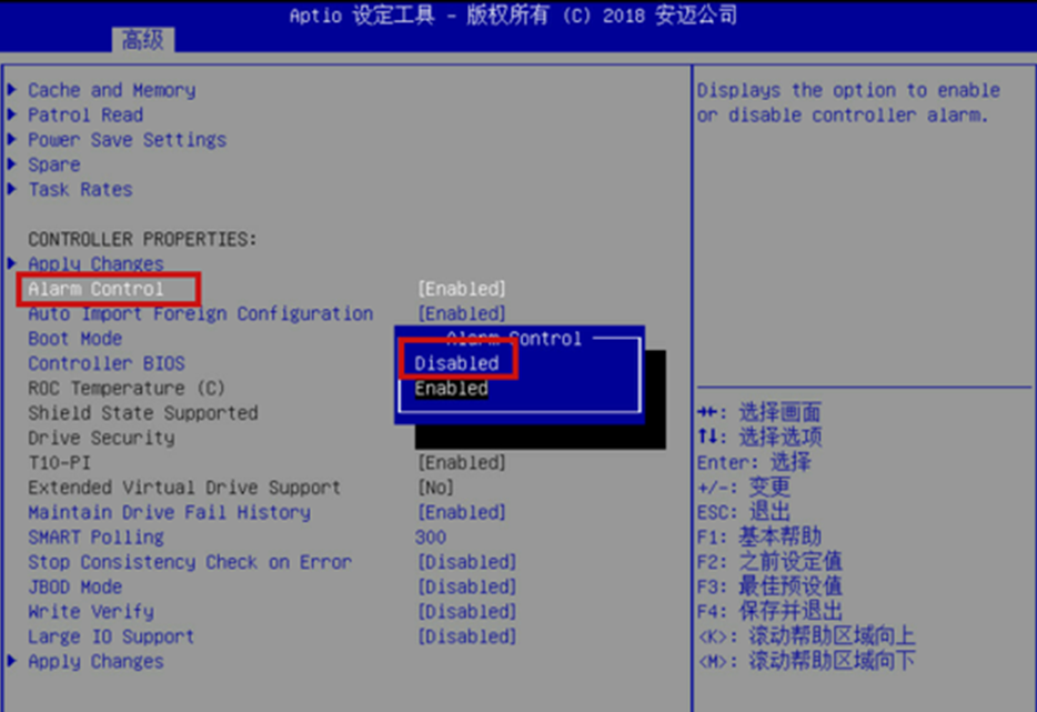

4900 G5 突然拔硬盘后一直响     又用一块新的硬盘插回去阵列同步完后 还一直响 怎么解决呢?

这个需要看下是否是使用了LSI的阵列卡,LSI阵列卡有一个蜂鸣器,可以尝试关闭。

应该是LSI的阵列卡认为当前阵列/硬盘不是最优配置,有故障隐患/风险,蜂鸣器告警。建议收集日志排查。
