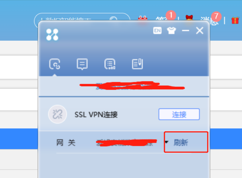

我打开iNode 软件
需要右下角新建什么场景,场景名称,然后再输入账号密码
后面iNode 管理中心设置自定义定制
问题还是依旧,打开后显示如图1, 我想实现的需求就是 打开能不能直接显示 如图2 那样的界面,而不是让用户设置来设置去,才出现如图2。
希望是新用户 安装完软件打开软件,如图2那样,直接输入账号密码即可连接,现在的问题点是新用户打开软件 显示的如下图1,就很烦。

您好,首次使用SSL VPN连接时,定制完成后,点击这个刷新按钮,即可自动获取网关信息
使用过后,再次运行客户端查看SSL VPN连接信息界面,将显示所有登录所需信息,更换网关后,需要手动单击刷新按钮刷新域信息 如果没有手动刷新,认证过程中发现上次选择的域信息不再设备返回的域信息列表中则提示用户“域信息发生变化,是否需要重新选择域信息?”

inode管理中心在高级定制sslvpn配置项处加上sslvpn网关,然后在场景处设置好sslvpn的场景再试试呢
不行,需要和上面大佬说的那样,点击刷新才可以
