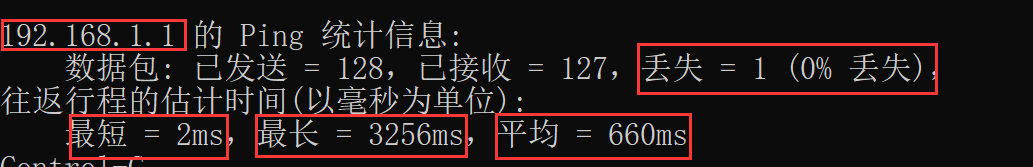

日常在线会议使用明显感到网络卡顿,笔记本连接wifi后ping局域网内的路由器发现响应延迟浮动较大,几毫秒到三四秒之问浮动,甚至还会出现掉包现象。

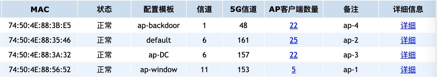

4AP型号为A61-E,先连接的poe交换机,交换机再连接的路由器,有线网络无问题,一AP使用2.4g和5g频段,其他三个AP使用的5g频段,2.4所用信道为1,无线网络信道频宽为20M;5g频段选用的信道为AUTO(彼此错开),无线网络信道频宽为40M,信号强度都选100%

你这都丢包了,看看有没有环路
也看下在线的用户数
可以看下下面的现象图

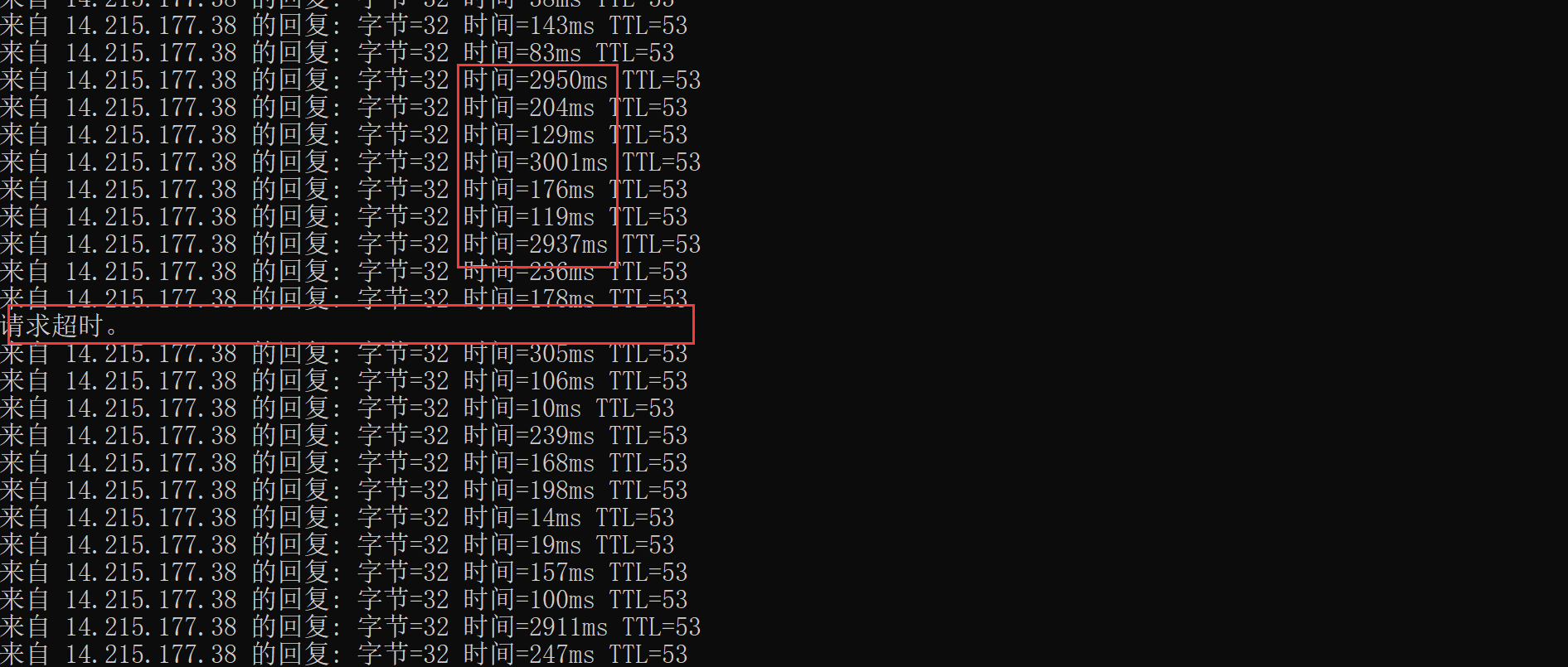

偶尔会超时丢包:
这是AP连接的客户端数量:
