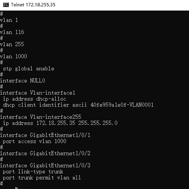

请教一下,学校网络里面的汇聚交换机VLAN1,DHCP获取到了172.18.109.0网段的地址。172.18.109.0网段是路由器DHCP服务器分配的,本来这个是给vlan109网段分配地址的,怎么跑到vlan1去了?
汇聚交换机配置

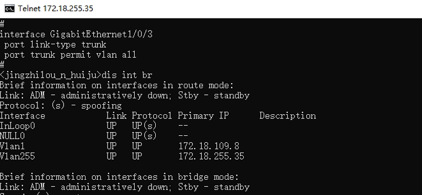

汇聚交换机获取到的地址

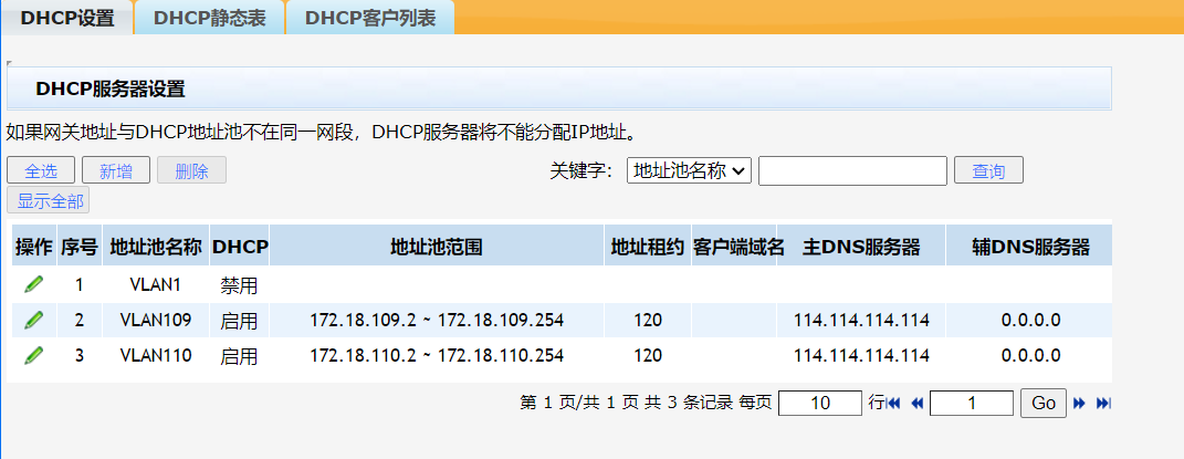

路由器配置

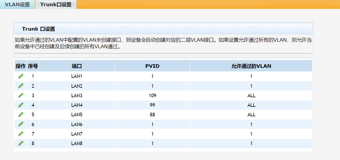

检查下接口,vlan,pvid得配置,应该是配置问题导致vlan1拿到了别的地址
你路由器接汇聚是不是3号口,上面pvid是109
你如果是接的是三号接口,那么这种现象是正常的,pvid配置上就是untagger了,下行设备不感知vlan id,vlan1 获取109网段的ip再正常不过了。
