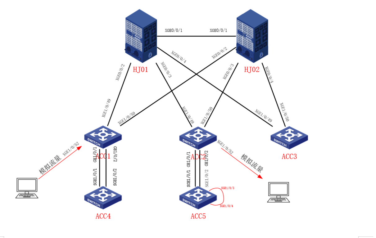

现象是:接入交换机ACC2会报XGE1/0/49口跟GE1/0/1口有MAC地址漂移。ACC5会报SGE1/0/1跟SGE1/0/3口有mac地址漂移。但是HJ01为什么不会报XGE0/0/2口跟XGE0/0/3口有漂移。是不是数据包从ACC2发送到ACC5绕了一圈回到ACC2上后,ACC2把这个数据包给丢了导致的?为什么
拓扑:在接入交换机ACC5上将SGE1/0/3口与SGE1/0/4口互连,然后将SGE1/0/3端口的STP关闭,使其生产环路,其余交换机生成树状态正常,在ACC1的XGE1/0/52口输入模拟的广播流量。
