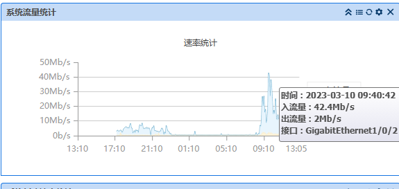

F1000-AK125,WEB运行监控里,‘流量’到底指什么呢?跟‘速率’到底是怎么换算的呢?

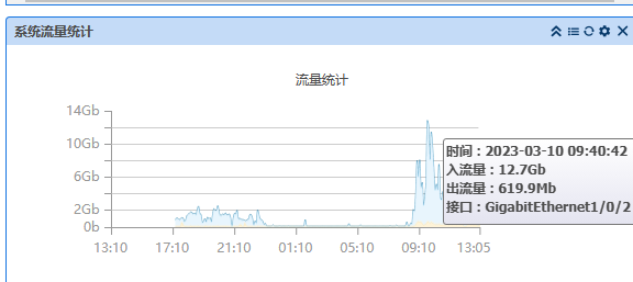

FF1000-AK125,WEB运行监控里,‘流量’到底指什么呢?跟‘速率’到底是什么关系呢?如图:速率是42.4Mb/s,流量却已经达到12.7G,这两者之间是怎么换算的呢?

找到了,原来接口统计信息的时间间隔为300秒。
1.4.8  配置以太网接口统计信息的时间间隔
1. 功能简介
使用本特性可以设置统计以太网接口报文信息的时间间隔。使用display interface命令可以显示端口在该间隔时间内统计的报文信息。使用reset counters interface命令可以清除端口的统计信息。
2. 配置限制和指导
Context中的共享接口不支持该命令。
3. 在以太网接口视图下配置以太网接口统计信息的时间间隔
(1)      进入系统视图。
(2)      进入以太网接口视图。
(3)      配置接口统计信息的时间间隔。
flow-interval interval
缺省情况下,接口统计信息的时间间隔为300秒。
粉丝:64人 关注:2人
42.4Mb/s是实时传输的速率, 42.4Mb/s除以8是每秒的的流量单位MB
12.7G是 12.7GB,传输的总流量大小
回复落啦耳朵:
12.7 应该是一段时间内的
zhiliao_h907dg 发表时间:2023-03-10 更多>>
12.7G还是Gb的,不是GB
落啦耳朵 发表时间:2023-03-10
回复落啦耳朵:
12.7 应该是一段时间内的
统计类型
表示流量统计的类型,取值包括:
·          流量统计:表示对流量大小进行统计
·          速率统计:表示对流量的速率大小进行统计
