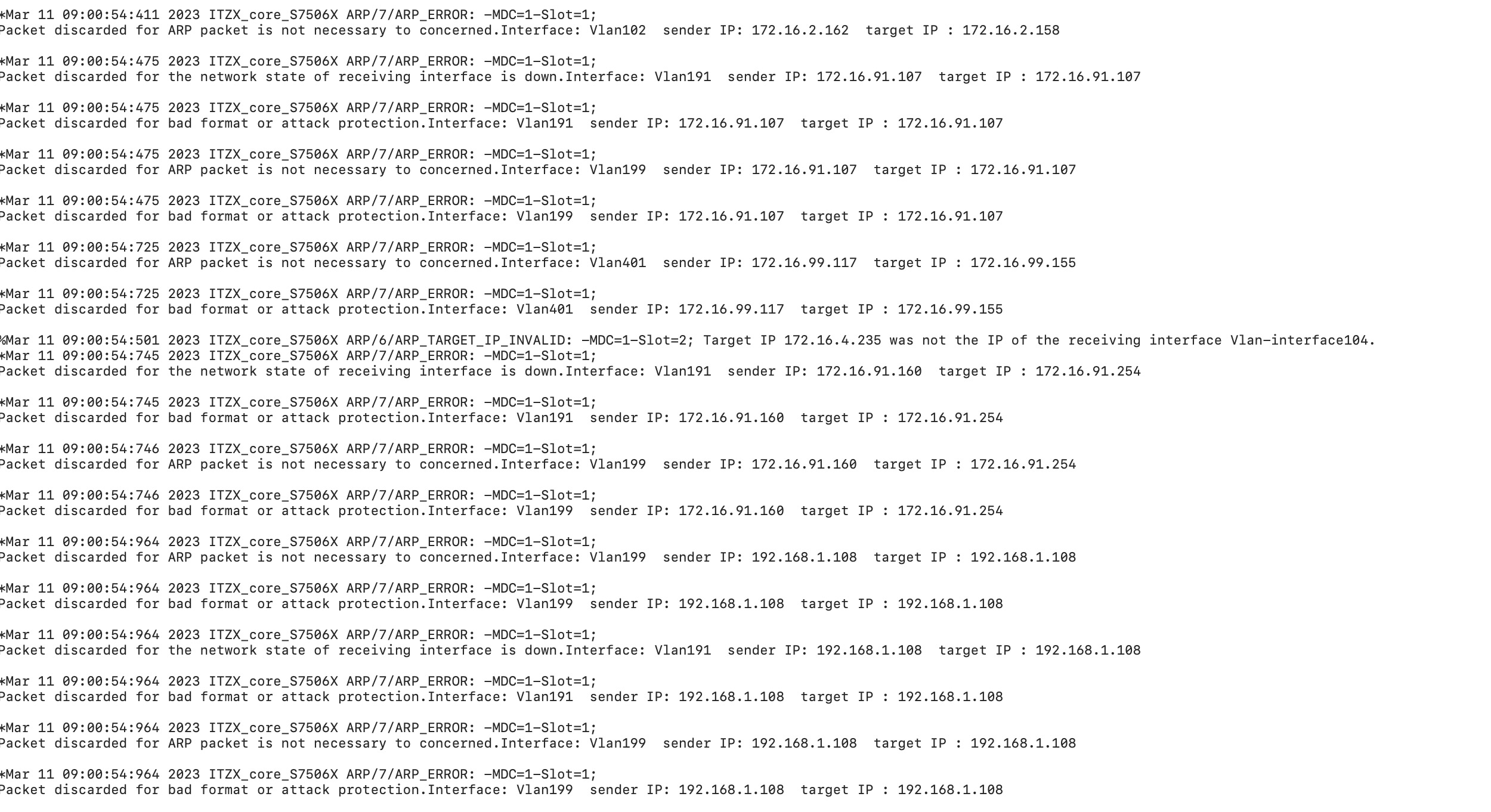

疑似遭受内网攻击请大大佬帮忙看看,下附核心交换机arp debug日志 感谢大佬

vlan 199是什么网段的,看日志像是内网发的arp的包格式不对,导致丢弃
查看对应的ip地址看看是什么设备
