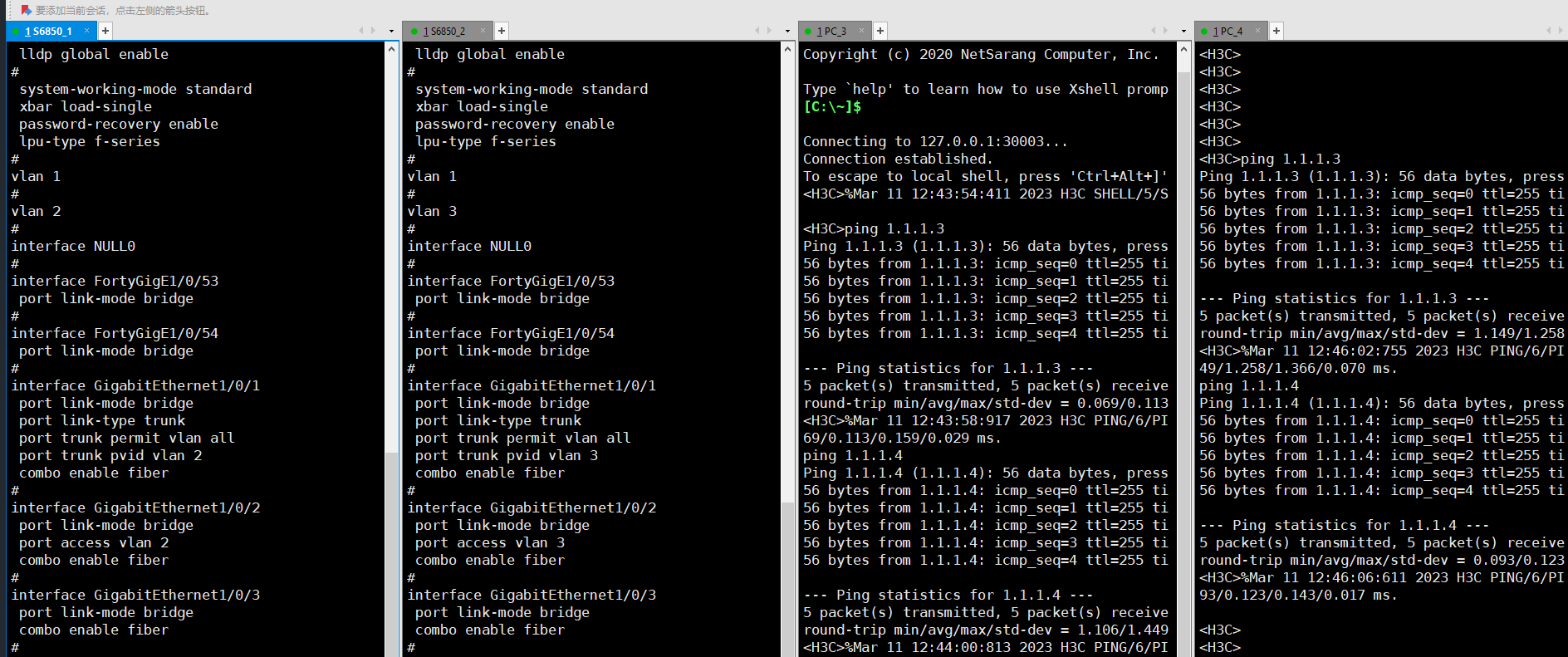

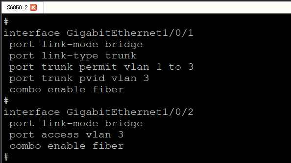

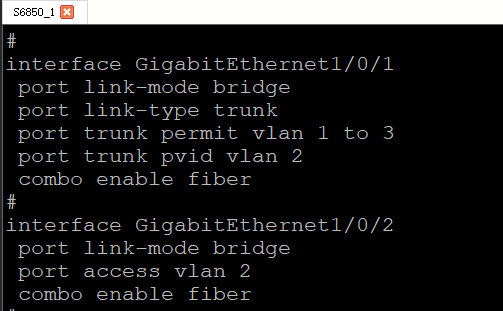

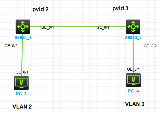

看了一个华三vlan配置视频,在交换机上通过配置Trunk接口可以实现不同vlan间的二层数据转发(不走三层实现互通),但用模拟器做实验无法实现互通,求解答问题出现的原因。
视频里的说法:vlan2里的PC3到达交换机后,access上打的PVID 是vlan2,由于TRUNK 接口默认PVID是vlan2, 所以从TRUNK接口剥离在标签后转发出去,到达对端交换机后,对端TRUNK口的PVID为VLAN3 ,由收到的数据帧没打标签所以打上vlan3的标签,由于PC4 也是vlan3,从而实现互通。PC4转发到PC3  的数据同理。

仔细检查下配置和状态吧,模拟器完全是能实现这基础原理的。
我找出问题了,之前配置的两个vlan使用了不同的网段,要把两个VLAN 配置了使用同一个网段才能互通。
